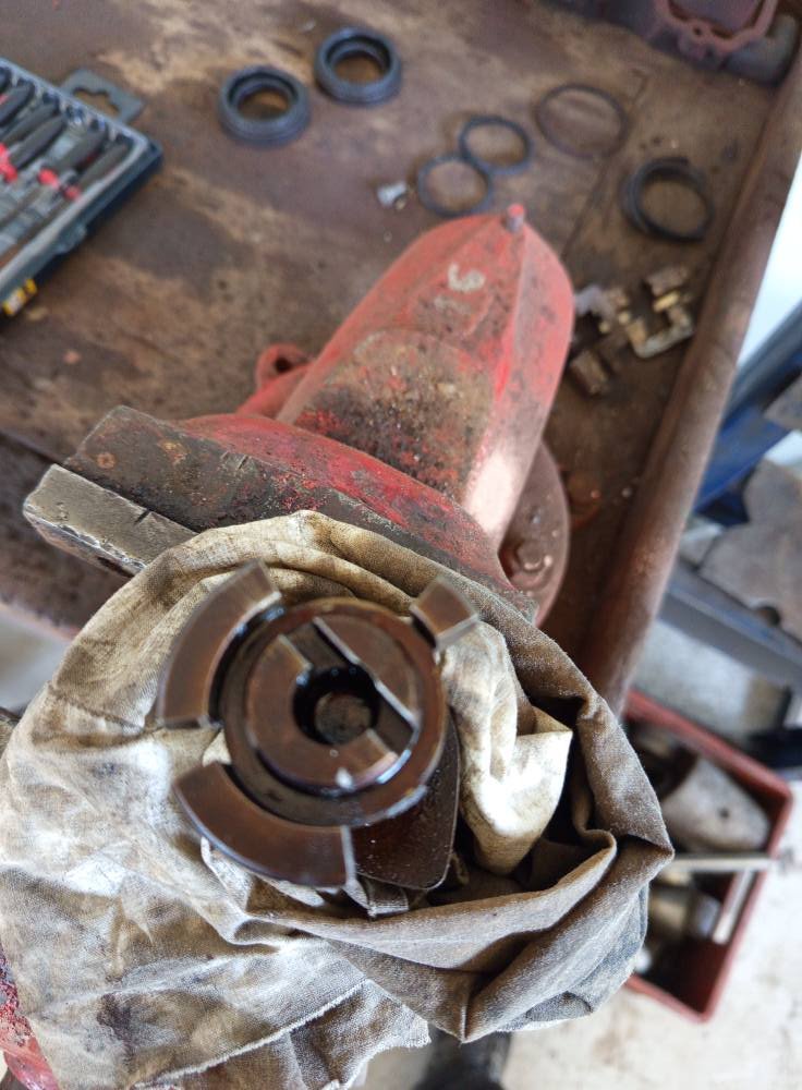

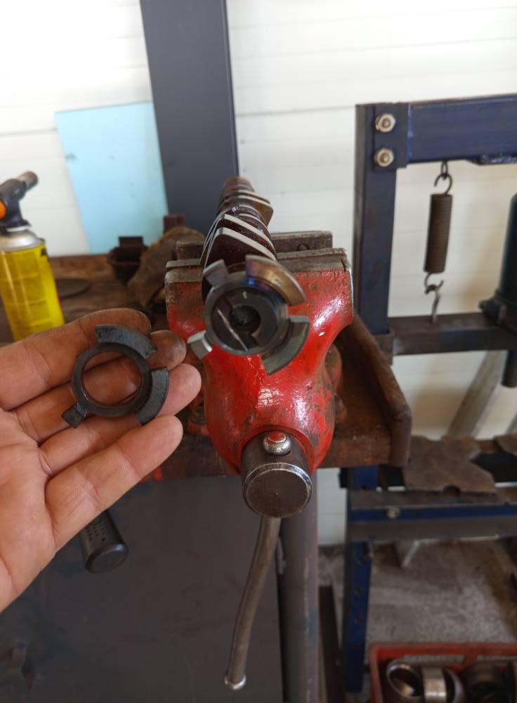

Potom som sa rozhodol dať dole kryt vačiek, a zistil som, že krúžok na vačkovom hriadeli výfuku bol poškodený, pravdepodobne to posrali chlapi v predošlom servise, ktorý mal auto na niečo súvisiace s motorom, predtým ako som ho kúpil.
Potom nastal čas zistiť, ako to napraviť. Najprv som skontroloval cenu nového vačkového hriadeľa — 99€ čo je teda hodne.
Potom som ale narazil na náhradný krúžok, ktorý sa mi podarilo objednať z aliexpressu za 4,50 €/kus, kúpil som 2 pre každý prípad.

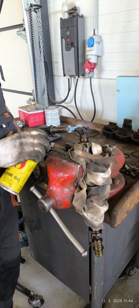

Po cca 2 týždňoch keď krúžok dorazil, som išiel ku kamarátovi Alexovi do jeho servisu a celá oprava trvala cca 4 hodiny - rozobrať motor, vybrať vačku, prehodiť krúžok a zložiť motor, načasovať rozvody a odtestovať....
Lenže, po pripojení diagnostiky k autu sa P0365-00 stále prejavovala... Tak som ešte raz vymenil senzor za náhradný, ktorý som mal v kufri... aaa problém vyriešený!

dáva informáciu RJ o polohe vačky. sú tam dva a k ním dva snímače.

Jo už jsem koukal že ta jedna pacička byla ulomená -i , tak hlavně at to už funguje -i

Jedná sa o klasický postup ako pri výmene rozvodov, avšak: po demontáži rozvodov a nastavovačov vačiek, treba vybrať výfukovú vačku a skontrolovať prstenec/krúžok na jej konci, pokiaľ je jedno uško zlomené, treba ho vymeniť - podľa starého si označiť presnú polohu ako má byť, stiahnúť ho dole sťahovákom, potom nový nahriať a nasadiť presne podľa označenej polohy. Po vychladnutí môže vačka ísť naspäť.
