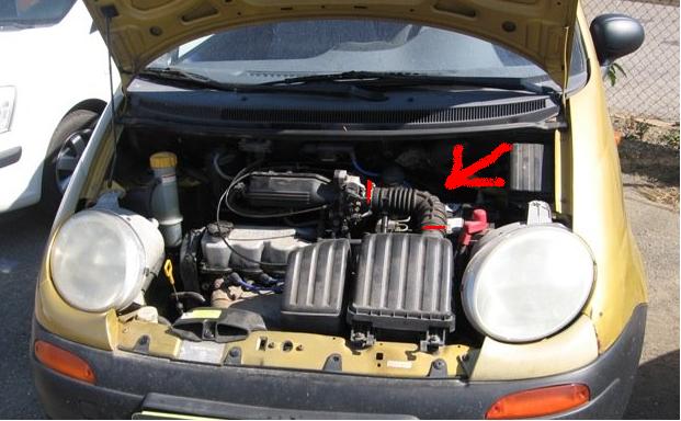

2.má prasklou tuhle hadici nevíte kde se dá sehnat poř.její přesný název nebo nějaké katalogové číslo :?:

O leštení svetiel je tu toho hafo snad pri každom modele. Vodný šmirgel 500,1000, a jemnejší a leštiaca pasta na lak. predavaju sa aj sady,napr http://autokozmetika.heureka.sk/3m-set- ... flektorov/ Trochu sa s tým pohráš a svetla budu ako nove.

kesko píše:O leštení svetiel je tu toho hafo snad pri každom modele. Vodný šmirgel 500,1000, a jemnejší a leštiaca pasta na lak. predavaju sa aj sady,napr http://autokozmetika.heureka.sk/3m-set- ... flektorov/ Trochu sa s tým pohráš a svetla budu ako nove.
Kesko díky :PP: A co ta hadice nevíte nikdo :?:

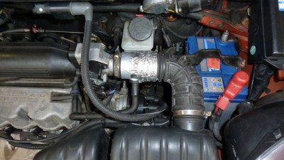

Hadici jsem řešil taky,ale při ceně 300 Kč jsem ji radši omotal holywod páskou a následně Al páskou pro vzduchové rozvody.

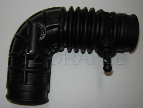

Tak hadice objednáná plus vzduch.filtr -i z http://www.czdrafel.cz/uvodni-stranka autokelly ani intercars ji nemají -P
