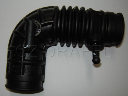

2.má prasklou tuhle hadici nevíte kde se dá sehnat poř.její přesný název nebo nějaké katalogové číslo :?:

Kesko díky :PP: A co ta hadice nevíte nikdo :?:

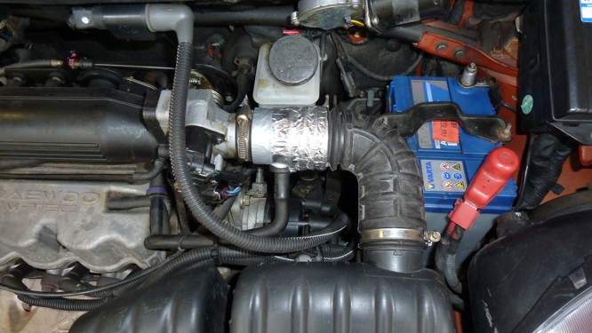

Hadici jsem řešil taky,ale při ceně 300 Kč jsem ji radši omotal holywod páskou a následně Al páskou pro vzduchové rozvody.

Chlapi já sem to úspěšně zalepil.
Jen teď nevím jestli silikonem nebo chemoprenem.
A už vím teď jak to píšu tak sem si vzpomněl. Zalepil sem to lepidlem na akvária malinká tuba za 9 Kč taky sem s tím lepil zpětné zrcátko oboje úspěšně drží cca rok.

Tak hadice objednáná plus vzduch.filtr -i z http://www.czdrafel.cz/uvodni-stranka autokelly ani intercars ji nemají -P
