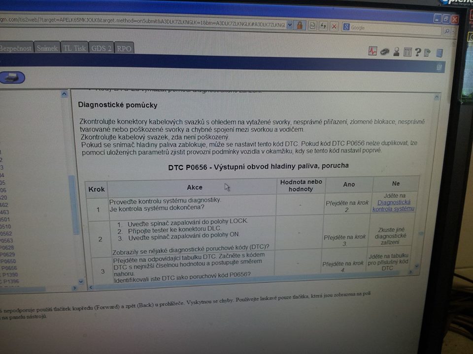

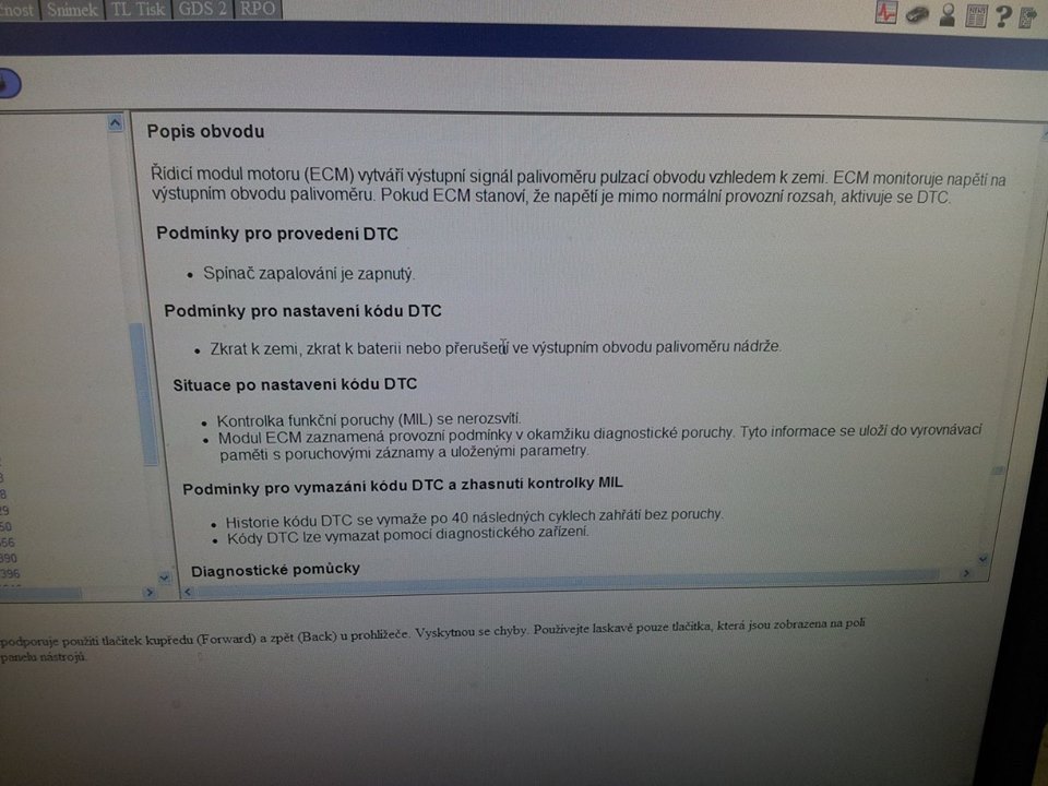

Teď jsem ještě zkoušel načíst chybové kódy a načetlo mi to P0656 - Pohonná jednotka, Fuel Level Output Circuit.
Co konkrétně znamená? Díky.

P0656 Výstupní obvod hladiny paliva, porucha.

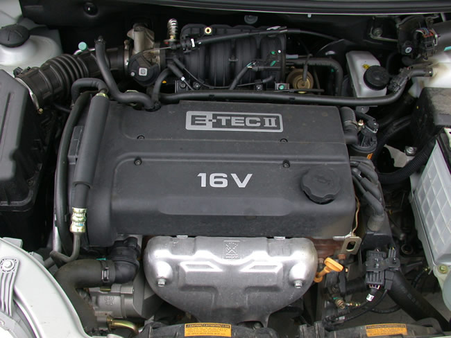

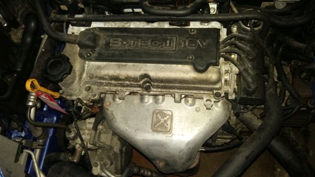

Jinak na motoru nahoře je S-TEC 16V.

Resetuj chybu a uvidíš

Jinak Aveo 2008 má E-TEC II Kód chyby P0656

Jirko bavíme sa o 1.2 motoru a nie o 1,4

Pro jistotu přikládám foto motoru. Chybu jsem vyresetoval a uvidím až zítra pojedu do práce jestli se znovu neobjeví.

Jak jsem psal, chybu jsem vyresetoval a už ji to znovu nediagnostikuje.
