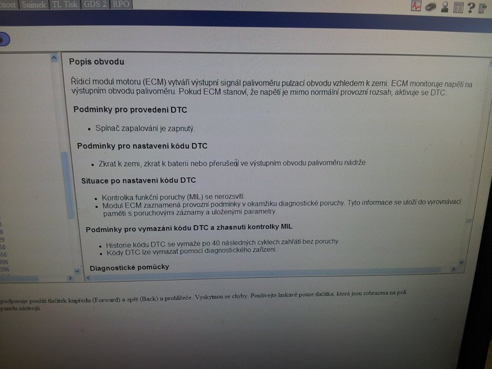

Teď jsem ještě zkoušel načíst chybové kódy a načetlo mi to P0656 - Pohonná jednotka, Fuel Level Output Circuit.
Co konkrétně znamená? Díky.
Re: Spotřeba přes rychlost i z kopce
P0656 Výstupní obvod hladiny paliva, porucha.
A pri zaradenom rýchlosti dole kopcom má auto 0 spotrebu.
Kúp si poriadnú diagnostiku a nie za pár eur z Číny na mobil.

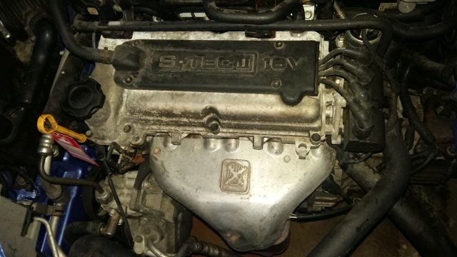

Jinak na motoru nahoře je S-TEC 16V.

Jinak Aveo 2008 má E-TEC II ;) Kód chyby P0656 :PP:
Jirko bavíme sa o 1.2 motoru a nie o 1,4

Pro jistotu přikládám foto motoru. Chybu jsem vyresetoval a uvidím až zítra pojedu do práce jestli se znovu neobjeví.
Jinak včera jsem jel se sousedem, tak jsem u něj vyzkoušel tu moji diagnostiku a přes rychlost bez plynu ukazovala normálně 0, svítila dokud nešlápl na plyn. U mě, jak jsem psal, mi to psalo 2,5-3. Otáčky jsem měl tak mezi 2-3 tisícemi. Myslíte si, že by to dělala jen ta chyba nebo je tam nějaký jiný problém.
