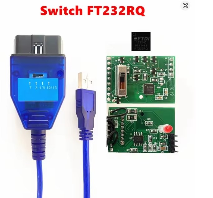

ja mám presne tento: https://www.aliexpress.com/item/1005004690171889.html , treba ho rozobrať a pripájkovať drôt medzi dva piny, premostiť ich. a potom to krásne funguje. stačí aj CE 1.7 / 1.8 na diagnostikovanie problému.
Daewoo Winstorm 2007 LT (Captiva)
Příspěvky: 6291
Re: Svítící kontrolka airbagu
Zdar, není potom už lepší pokud může být i s přepínačem? https://www.aliexpress.com/item/1005006 ... 211%210%21
