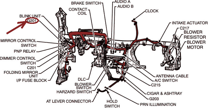

Skontroluj zemnící bod G201, měl by být někde u levých dveří pod palubkou.
Vypadá to, že central, houkačka i blinkry by měli být ukostřený tam. Možná je povolený šroub nebo zoxidovaný.
Ty blinkry a houkačka centrálu se chovají, jako by měli nedostatečný napětí na napájení.
Při nastartovaným motoru se napětí trochu zdvihne a může to stačit. Ztráty napětí může způsobovat zoxidovaný konektor, nebo kostra.
Pokud ho nebudeš moct najít, tak zítra rozeberu palubku a nafotím to.
A zkus rozebrat konektory pod palubkou, i ty co vedou zezadu do pojistkovky, a taky je zkontroluj, jestli není povytaženej nějakej drát nebo nejsou zoxidovaný.

Tak jsem zjistil že bude asi problém v přerušovači, ten je pod palubkou nad pojistkama. Nevíte někdo jak se k němu dostat? Nikde se mi k tomu nepodařilo nic najít.
Díky
Díky
Re: problémy s elektronikou
ak sa chceš k nemu dostať musíš odobrať celý bočný kryt prístrojovej dosky
sú tam také zárezy do ktorých vložíš plochý šrubovák a vypáčiš to
Díky za radu, tak teprve dnes jsem se k tomu dostal. Bylo to tak jak jsi mě poradil. Přeji hezké svátky
