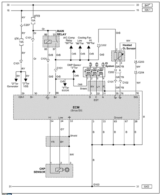

Tak když jsme jednotlivý VN kabely proházeli mezi sebou, tak pořád nejde druhý, to samé jsme udělali u svíček. Rozdělovač tam není, řídící signály jdou z řídící jednotky, které následují do indukčních cívek viz obrázek.
Schéma
Schéma

Re: nepravidelný chod motoru u Matize
Příspěvek od johns »
Petr S. píše:Vstřikovač. Nejde ti tam benzin,nebo jde,ale špatně.
Kalamita píše:svíčka je mokrá....
To este stale neznamena ze vstrekovac pracuje spravne. Staci ze je pridrety, upchaty proste nerobi rosu ale len strieka alebo tecie, zmes moze byt bohata alebo chudobna a uz to staci aby sa horsie zapalovala. Skusil by som ich vymontovat, preskusat a precistit, ak su aj vsetky dobre, motoru urcite neuskodis a budes aspon vediet ze su v poriadku a mozes sa zamerat na dalsie hladanie priciny. Vstrekovacom vobec neuskodi obcasne preventivne vycistenie (hlavne ak nemozes doverovat ani kvalite benzinu).
