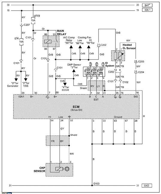

Tak když jsme jednotlivý VN kabely proházeli mezi sebou, tak pořád nejde druhý, to samé jsme udělali u svíček. Rozdělovač tam není, řídící signály jdou z řídící jednotky, které následují do indukčních cívek viz obrázek.Petr S. píše:Pak jedině svíčky,kabely,rozdělovač.
