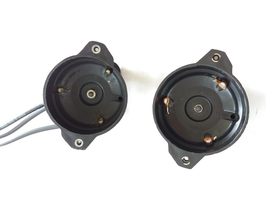

Zohnal som si taký spletenec postriebrených tenkých vodičov a omotal som ich samostatne okolo každého kontaktu v rozdelovači. Konce som zapájkoval. Hrúbka omotania cca 2mm, nie viac!!!
nejake foto by sa nenaslo ?
nie je mi to totiz jasne z popisu ako si to myslel

misojogi píše:
Foto nemam, a rozoberat sa mi to kvoli fotke nechce.
Jednoducho na ten vodivy kolik ktory trci zvnutra veka rozdelovaca omotas tenke vodice.
A tych vodivych kolikov je tam u trojvalca tri a u stvorvalca styri.
A tenke by mali byt preto, aby sa palec rozdelovaca pri ich nahodnom dotyku pri rotacii neposkodil, ale aby ich "rozhrnul".
:o)

misojogi píše:
Ahojte,
posielam konečne to foto, keďže práve skladám Matízka.
Vľavo je starý a v pravo je nový rozdeľovač:
P.S.:
Nikdy nie je neskoro...
:PP: :PP: :PP:
