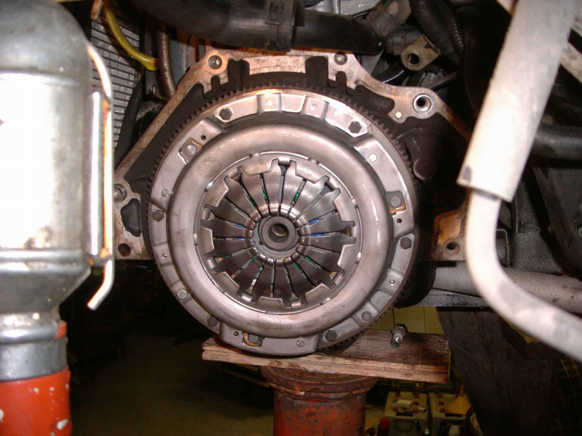

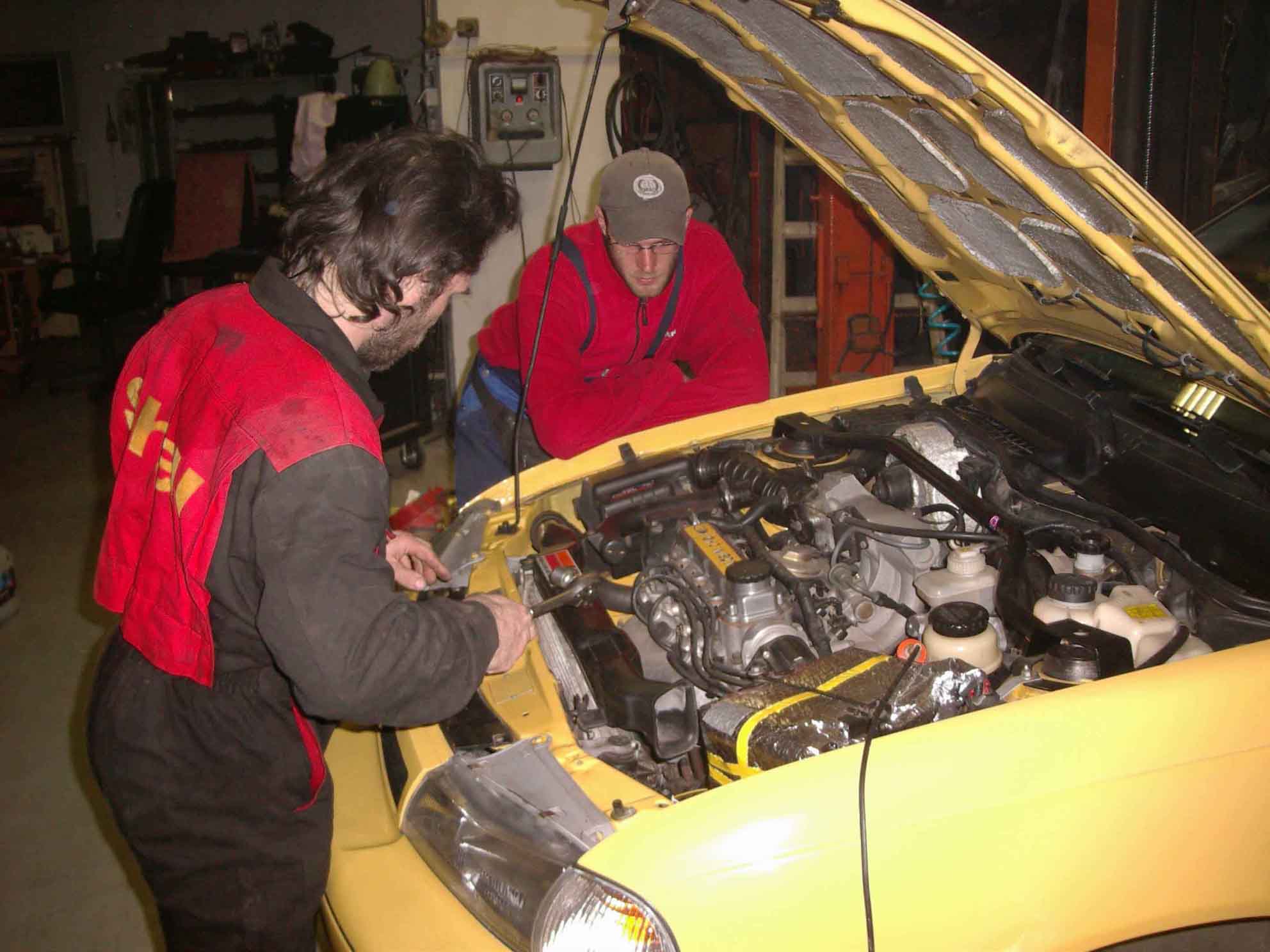

...a tak zase jednou s palikxem v servisio Meliccaro, servis výměna spojky ( lamela, přítlačák orig. Valeo, gufero, ložisko originál a to made in japan pro GM )...no docela fofr během dvou hodin finito...

...to Ivane " hlavně má šikovné ruce " a taky docela " páru " přeci jenom se hýbalo s většíma kouskama a bylo třeba sem tam něco přizvednout a tak...jinak my překvapili v knize " jak na to ..." a i jende se uvádí náplň převodovky 1,8 litru a nám se tam vešlo 2,0 litry a řekněme spodní hranice, nevytéká ale je tam...měnil jsem při té příležitosti olej, jenom se to naklonilo přes kontrolní šroub a dal jsem jak už jsem psal originál GM červený a s udávanou celoživotní náplní nesouhlasím, to je nesmysl aspoň v našich podmínkách 12letá kára...
