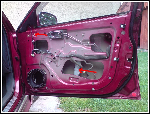

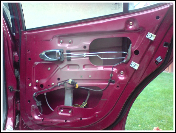

Ahoj ja som mal tiež to isté,ale čakal som až tam budem dávat folie tak som to spravil naraz ináč sa mi to čalúnenie rozoberat nechcelo tu je aj foto dverí predných aj zadných .Té kolajnice ako písal Peto treba premazat dobrým silikonom a treba ich ešte aj nastavit te predné je tam šipka na pr.dverách vymedzit volu musíš sa s tým prehrat a ked ani to nepomože tak rozobrat ten motorček aj sprevodovkou a vymenit mazivo to staré za tolké roky je už stuhnuté ,alebo uhlíky na motorčeku mne tiež neak nevladze na pravej strane zatial som ho nerozoberal,lebo sa mi nechcelo možno tam dám niekedy nový.To premazanie tých gum to mi stačilo okná idú tichučko a rýchlo ,tak asi tolko treba len chut do roboty čauko -i ;)
