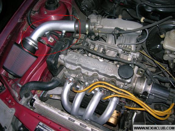

mohli by ste mi poradit konkretnu znacku a model filtra pre nexiu 1.5 16V 97? takisto privod ci pasuje nejaky original hlinikovy k&n alebo ako to mate riesene? buduci tyzden mi dojde rj od svobika a chcel by som upgradnut aj filter a sviecky nech do toho nemusim tolko slapat.
bude citit nejaky vykonovy narast po upgrade rj, filtra a sviecok?
do vyfuku sa mi velmi nechce nechcem velmi budit pozornost silnym zvukom a slabym motorom

Ahoj kolego, tímto vývojem jsem už prošel, poslyš proto rady od zkušenejšího. Výkon sériového motoru samozřejmě zvýšit můžeš, ale nečekej od toho zázraky - z hovna bič neupleteš. Navíc si uvědom, že u atmosférických motorů je každý kůň navíc neskutečně drahý a efekt obvykle nestojí za to. Ale jestli si skutečně nedáš říct a máš dost peněz, tak na to jdi takto:
1) nejprve si dej auto do absolutního pořádku - brzdy, podvozek, geometrie apod.
2) vyzkoušej Svobikovu řidicí jednotku, věřím, že budeš spokojený - Svobik ji má ode mne, takže vím, že není špatná;
3) pokud mohu doporučit svíčky, tak si nechej originální NGK, vyzkoušel jsem jich celou řadu a dlouhodobě se jeví jako nejlepší. Jestli Tě někdo bude lákat na např. Denso Iridium, tak ho pošli do prdele. Svíčky jako takové Ti výkon nezvýší.
4) vzduchový filtr - pokud si koupíš kužel, budeš muset řešit přísun studeného vzduchu, jinak dosáhneš opačného efektu - teplý motor v sání motoru neprospívá. Jako nejelegantnější možnost se jeví náhrada originálního filtru za např. Green, který má lepší propustnost. Originálnmí airbox nechej jak je, protože je relativně dobře odstíněný od motoru.
5) výfuk - při zvyšování výkonu poměrně klíčová věc; ekologické to zrovna není, ale nejvíce pomůže odstranění katalyzátoru, který brzdí výfukové plyny. Jinak bych do výfuku už dále "nešahal". Pseudosportovní laděné koncové tlumiče na výkonu nepřidají.
6) Kola - nechej 14", dosáhneš optimálního přesunu výkonu na vozovku. Větší kola jsou na hovno a akorát brzdí.
7) Dalšího zvýšení výkonu můžeš dosáhnout ostrýma vačkama, sníženou hlavou apod. Ale mám dojem, že s tím na Nexia motoru nemá nikdo z klubu zkušenosti a osobně to považuju za vyhazování peněz.
Uf, to jsem se rozepsal. Dotazy?

Ak das sportovy filter a zabezpecis studene sanie k tomu pridas chipnutu RJ pri tychto maloobjemovkach ako je Nexia bude narast vykonu od 8 do 10 koni.Zmeni sa aj krutiaci moment.Auto pojde skor do otaciek.Ale o RJ ti moze viac povedat Ivan.

https://www.nexiaclub.com/sportovni-filtr-vlozka-kn/

Kaso, 10 koní to asi nebude, spíš tak 5-6. Těžko říct, na brzdě s tím nikdo nebyl...
