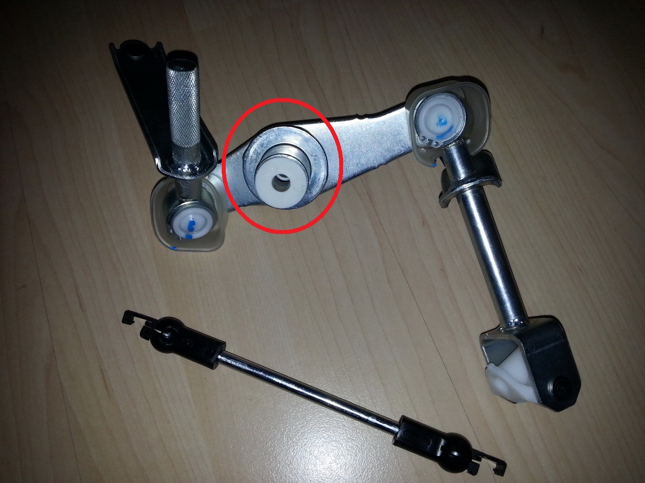

Tak mám doma ten mechanizmus na řazení. No abych pravdu řekl, tak je to samý plast, to nemůže vydržet ani 1000km! Se mi nechce věřit, že je to originál takhle fórový.

Ty táhla co jsi z auta odmontoval jak vypadaly nebo popřípadě fotky nemáš?

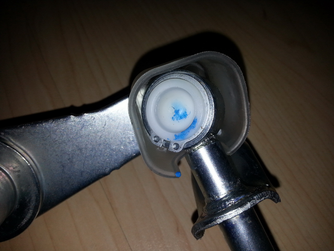

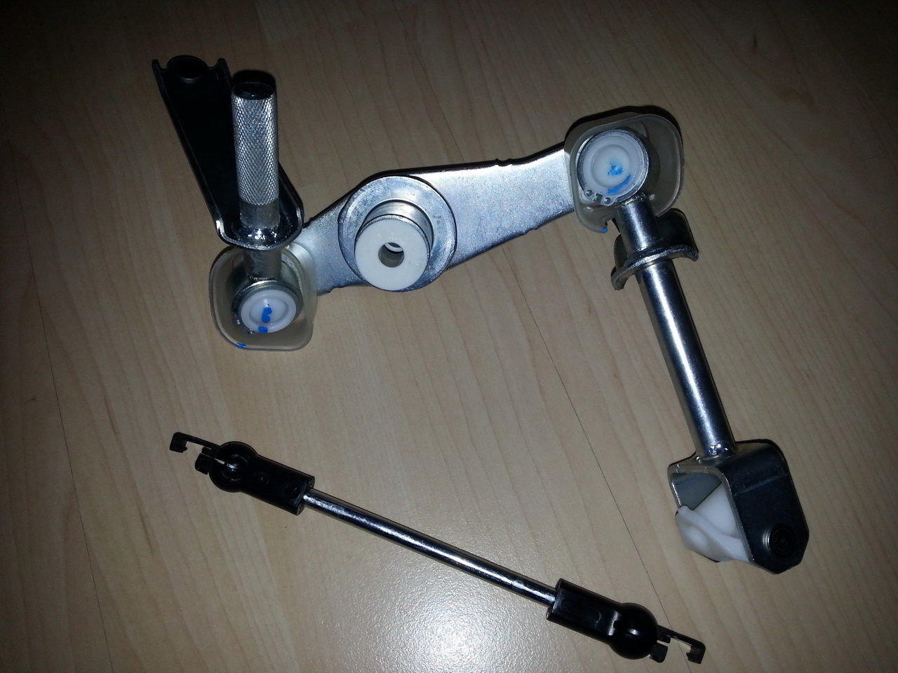

Původní mechanizmus jsem nechal u mechanika, byl tam vymačkaný ten bílý střed:
Teď to řadí perfektně.

to, ze sa vylagruju tie stredove puzdra, je bezna vec..
menim to pravidelne, vela ludom ..
