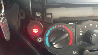

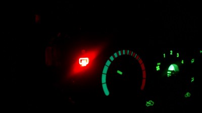

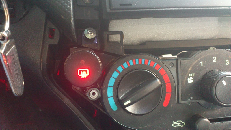

První věc zkompletovaná -i spínač vyhřívání zadního okna má už v sobě ledky s odporem připravené -i
a zde je fotodokumentace -i

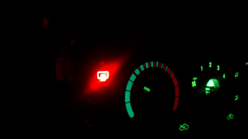

Re: 18lukin18 - Aveo a jeho úprava
Fotka to bohužel hodně zkresluje :?
Až tak ostré to osvětlení není -i

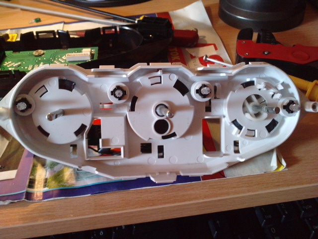

moc moc pekné :PP: ak by si chcel tak ti možem poskytnúť podrobné foto ako rozobrať panel ovládania kúrenia :PP: :PP:

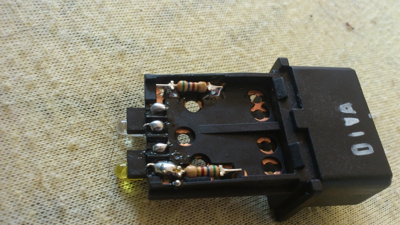

Ano to bych potřeboval,hlavně jak vybrat ty táhla :?: :?:
Jaký odpor si dával na ledky k osvětlení :?: :?:

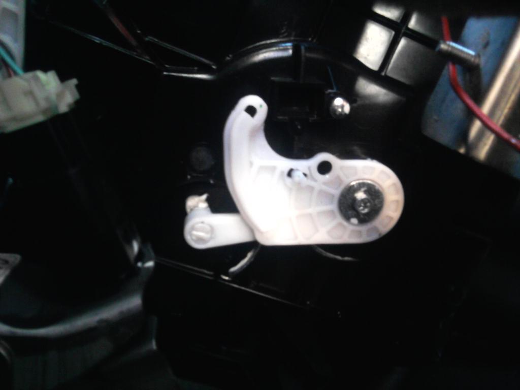

tiahla vyber tak , že ich vytiahni rovno z boku kúrenia :PP: len si zapametaj ako boli tie bowdeny pretiahnuté popod palubku aby sa ti to nejako nepoplietlo :PP: tu je aspoň foto pre predstavu, von idu pomerne ľahlo, pri spätnej montáži tie očká lanka niečim natri :PP:
a odpor som dával pre vysokosvietivé 1Kohm :PP:

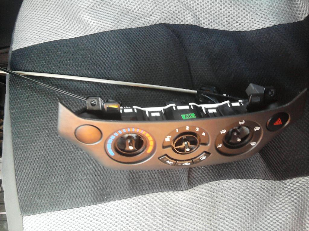

a ako som si všimol , nemáš klímu , takže tvoj panel kúrenia môže zvnútra vyzerať trocha inak :PP: ale asp pre predstavu :PP:
tak nejak by mal vyzerať ked je von aj s tiahlami

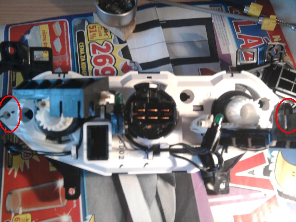

foto zozadu, tam kde je označené sú dve malé skrutky tie odskrutkuj , potom po bokoch uvoľni plastové západky , a predný plast by ti mal ísť von :PP:

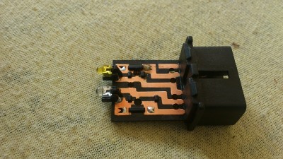

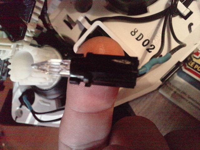

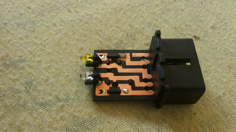

tento odpor mám naletovaný na ledce a jak si tu ledku tam přichytil :?:
frezzi
Příspěvky: 1576
Bydliště: Slovensko
Příspěvek od frezzi »
tu je detail, jednoducho som pôvodné žiarovky dal preč a nasadil som tam Ledku :PP: odpor LEDky je vo vnútri v tej plastovej obímke , kde bola origo žiarovka :PP: :PP: potom tam len pôvodnú obímku už aj s LED nasadím tak ako bola :PP:
