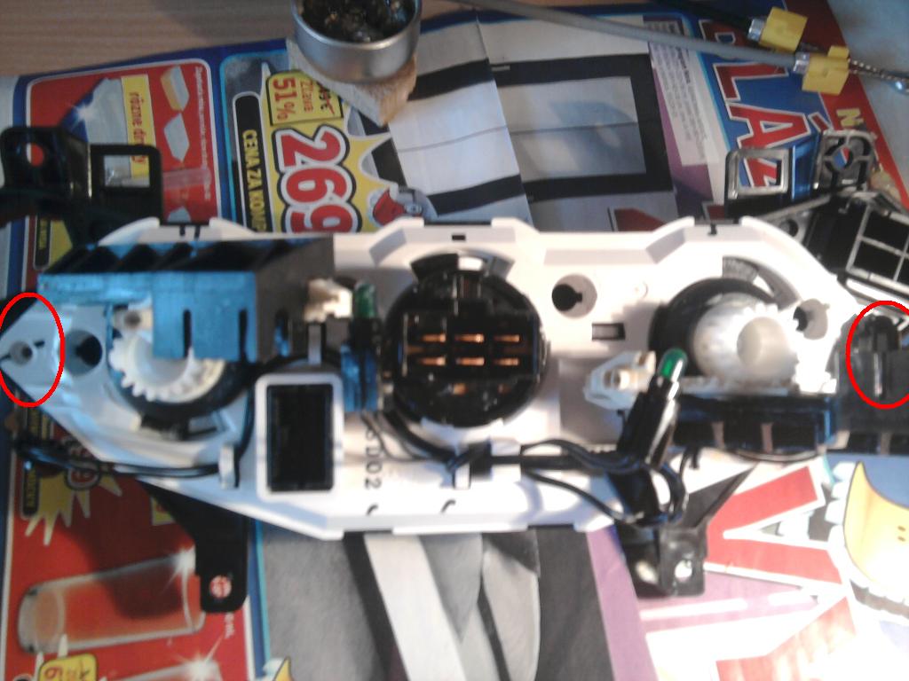

foto zozadu, tam kde je označené sú dve malé skrutky tie odskrutkuj , potom po bokoch uvoľni plastové západky , a predný plast by ti mal ísť von :PP:

tak to to je super -i -i

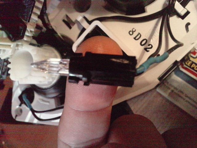

tento odpor mám naletovaný na ledce a jak si tu ledku tam přichytil :?:

tu je detail, jednoducho som pôvodné žiarovky dal preč a nasadil som tam Ledku :PP: odpor LEDky je vo vnútri v tej plastovej obímke , kde bola origo žiarovka :PP: :PP: potom tam len pôvodnú obímku už aj s LED nasadím tak ako bola :PP:
