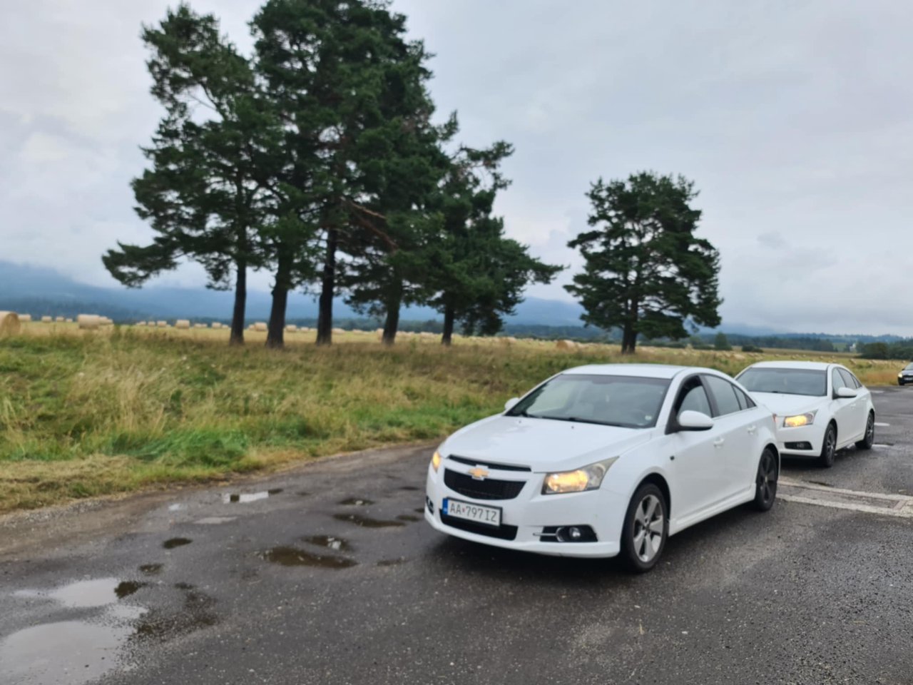

Tak som kúpil ďalší cruze :D
s rovnakou poruchou ako mal môj. tentokrát ma ale diely na opravu motora vyšli len 180€ , lebo už viem po čom sa pozerať a čo objednať. ešte ich dostať do auta. samozrejme ešte treba lanká ručnej brzdy a pletenec na výfuk ale to sú drobnosti.
