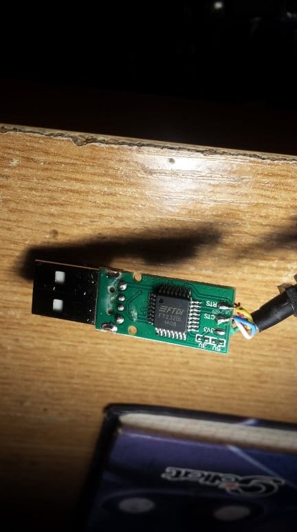

Dalej polske fora tam ukazuju velmi jednoduchi USB kablik.
a potom ho otvorili a take podobne nieco som videl aj v jednom americkom videu.
https://youtu.be/UurElWQuue0
Na Ali sa take nieco predava za 1e. Podobne ale mozno keby vyhladavam presne podla cisiel na cipe tak by som nasiel aj to. Podla mna je to to iste co mali poliaci.

Ale potom dalsi Rusky chlapik nexiu spojil cez tuto redukciu s KKL kablom rovno do pocitaca. A funguje mu to.
https://youtu.be/vU78FJA1aiE

Takze redukcia z ciny funguje mozem potvrdit a k tomu obycajny KKL kabel.
