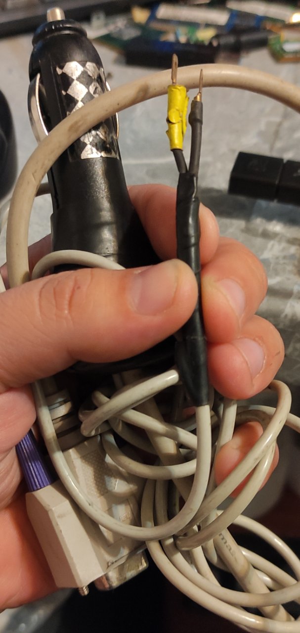

Re: Diagnostika Espero
v Delphi espero nie je. Espero malo identickú RJ s nexiou, ale nie s modelom 2008 a novším.
k tomu káblu čo vidíš, ano kostra + signálny vodič, zapaľovač bol pre napajanie prevodníka a pripajalo sa to cez RS232 (sériový port). cez usb prevodníky to nefunguje (vyskúšané)

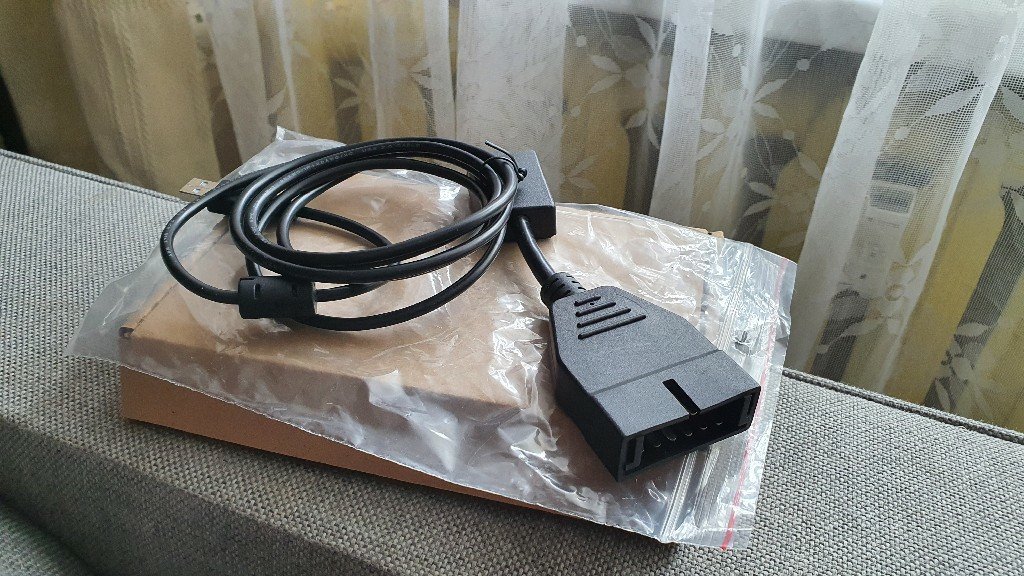

Tak dnes mi prisla redukcia ALDL-OBD2 ale po dobu cakania som studoval ne nete ale v podstate na nic neprisiel.
No predajca allegro co ponukal nejake hotove interfejsi ale tiez na nexiu mi povedal ze nema ze za 2 tyzdne. Uz je treti a nic. Dalej polske fora tam ukazuju velmi jednoduchi USB kablik. a potom ho otvorili a take podobne nieco som videl aj v jednom americkom videu. https://youtu.be/UurElWQuue0
Na Ali sa take nieco predava za 1e. Podobne ale mozno keby vyhladavam presne podla cisiel na cipe tak by som nasiel aj to. Podla mna je to to iste co mali poliaci.
Rusi zase som videl chapika ktori isiel robit diagnostiku s redukciou a ked to spojil vypalilo poistky a auto neslo nastartovat.
https://youtu.be/Clute6ghYAY
To sa mi tiez raz stalo ked som skusal BT ELM327 napojit s kablikmi na pini ALDL a tiez mi neslo nastartovat. Tak potom hovoril ze tieto cinske redukcie su zle spojene.
Ale potom dalsi Rusky chlapik nexiu spojil cez tuto redukciu s KKL kablom rovno do pocitaca. A funguje mu to.
https://youtu.be/vU78FJA1aiE
Co myslite? Pitam sa skor ako spojim tu cinsku redukciu lebo nechcem aby mi odpalilo RJ v aute alebo alebo jednu z diagnostik. BT ELM som kupoval za 4e teraz mam za 15e. KKL mam tiez ale ten pouzivam na Infiniti nechcem ho znicit. Delphi ma vysiel tiez dost a tam Espero ani neje a OP-COM chcem dat ako darcek.

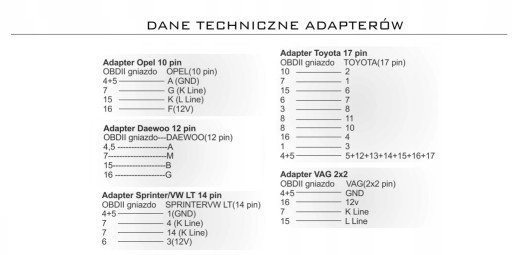

Tak netrpezlivost mi nedala a bol som skusat. A neslo mi to.
Prepipaval som ten cinsky adapter ako je poprepajany.
A kostra - minus ide na 4ku a 5ku je dobre
B podla drbleho rumunskeho navodu ma byt TERMINALUL DE DIAGNOSTICARE to nevedie nikam
M podla drbleho rumunskeho navodu ma byt DATE SERIALE na K-Line OBD2
K podla manualu neobsadene na K-Line OBD2
G podla manualu neobsadene ide na 16 +12V
Takze
Nepozeral som ako su skutocne obsadene piny v aute v konektore ALDL ale ak sa drzim schemi tak ked zapojim hocijaku diagnostiku do OBD2 adaptera tak tam chyba 12V plus lebo to je spojene s Geckom a Gecko ma byt prazdne.
Dalej A kosta je dobra.
B co ma byt termnal diagnostiky nevedie nikam. a ani neviem co pjem terminal diagnostiky znamena.
M ak berieme ze by bol K-Line tak ten ide aj na spravne cislo 7 lenze ta ide aj K takze ak je v aute na K nejaky pin tak sa to akurat vyskratuje. Ale podla schemi je prazdne takze pohoda.
Vobec netusim co ma byt s cim pospajane. Teraz som vygooglil sdu redukcii na Deplhi autocom a tam je adapter na Daewoo pospajany takto. 4a5 A mam
7 a M mam
15 a B nemam
16 a G mam ale G je podla schemy ajtak prazdne
Tak dnes pokracujem a moja zasuvka v aute je samozrejme ina ako v manuali
Asi preto ze to nema automaticku prvodovku.
Pin G je tam obsadeny a je nanom trvale +12V
A je minus -
M ko je 4.5V tak to bude asi K-line
B ma 10V
Takze diagnostiky by mali mat napajanie, teraz uz len vyriesit preco sa nespojili s ECM.
