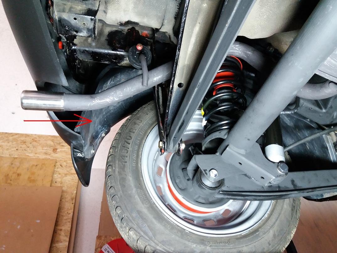

Ahojte Matizkári.
Dávam Vám do pozornosti zadné plastové podbehy.
Kúpil som si ich až po 10 rokoch užívania auta, dosť neskoro.
Sú veľmi dôležité pri ochrane pred koróziou zadnej časti podvozku, pozdĺžnych/priečnych nosníkov, blatníkov.
Ochrana od výrobcu je nepostačujúca, plastové podbehy sú nutnosťou!!!
Dnes som dokončil zadnú časť auta inštalovaním zadného narazníka.
-i -i -i

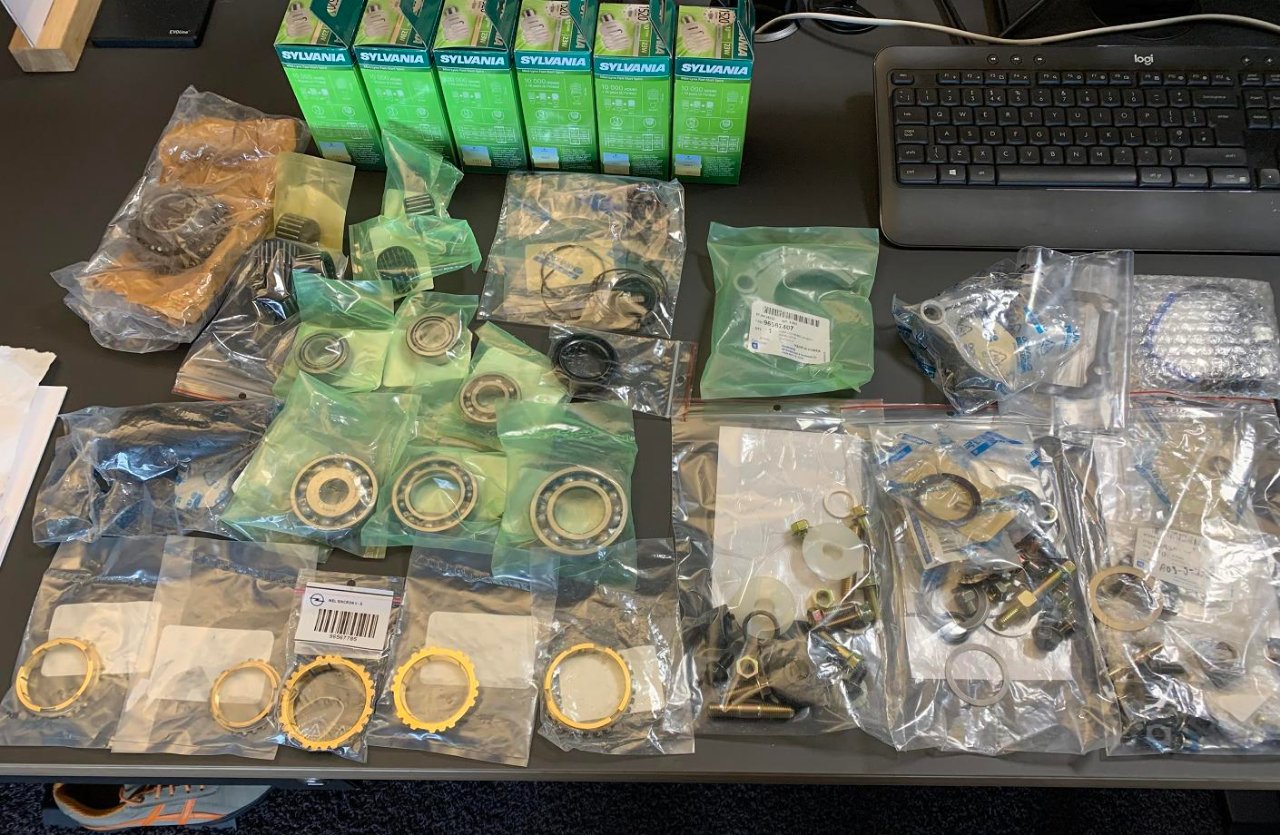

Ahojte Matizkári.
Konečne mi prišli originál náhradné diely na generálku prevodovky,
veľká vďaka patrí Emilovi Hudecovi z CARMAX-u - zohnal všetko, cena 370EUR. :o)
Mám SERVICE MANUAL MATIZ (MY2003), uvidím ako to pôjde...
Držte mi palce pls.
Všetko najlepšie do nového roku prajem!
