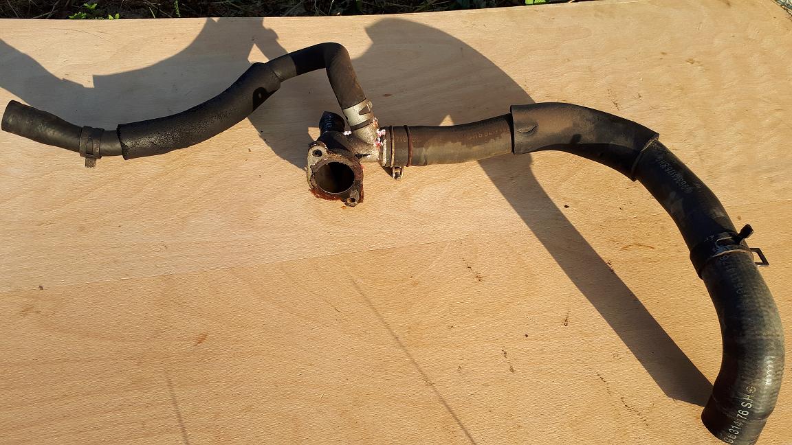

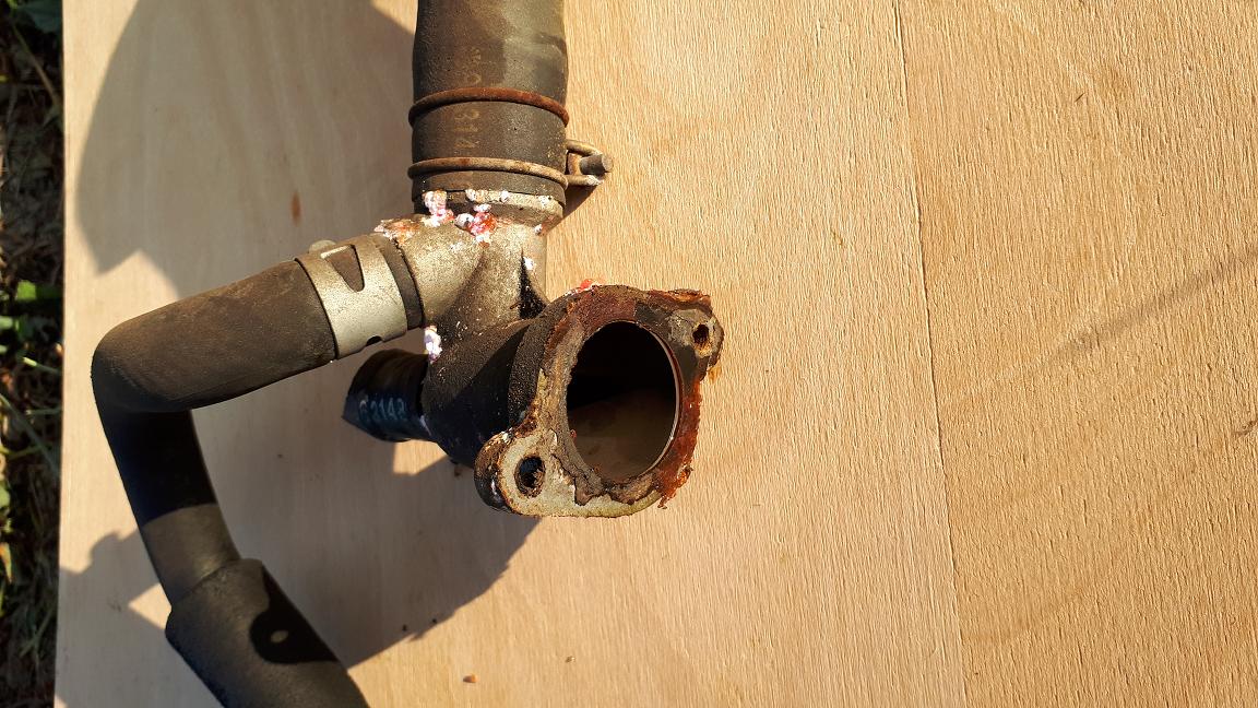

práve dnes sa mi skoro "uvaril motor".
10 sekúnd hustý dym z motora a bolo to.
Poškodilo sa tesnenie pri sání motora a chladiaca kvapalina striekala hore.
Úplne odstrelilo ten tesniaci "dzindzik" čo tam trčal.
No nič na jar ma čaká výmena všetkých tesnení...

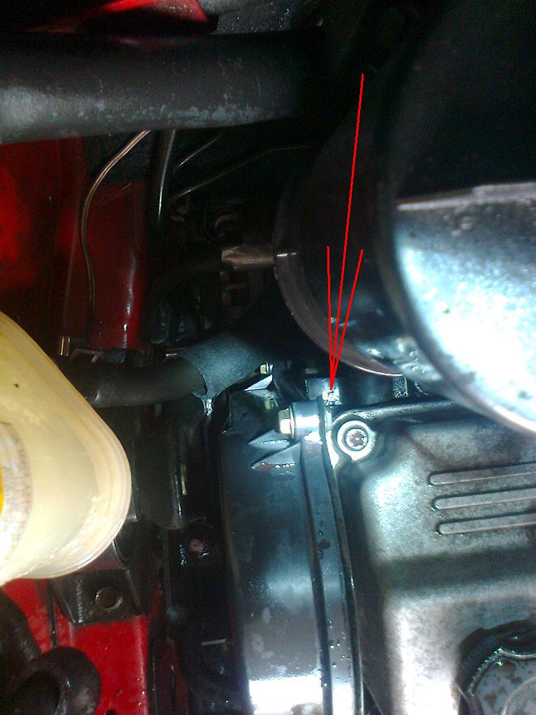

Naviac som si všimol, že mi už všetky tesnenia čo sa týka chladenia kvapkali,
najviac to kvapkalo vzadu vedľa alternátora (to pod tým kolenom z duralu)...

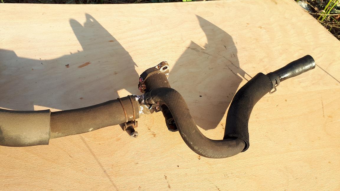

To tesnenie pod kolenom rozvodu vody je úplne fuč.

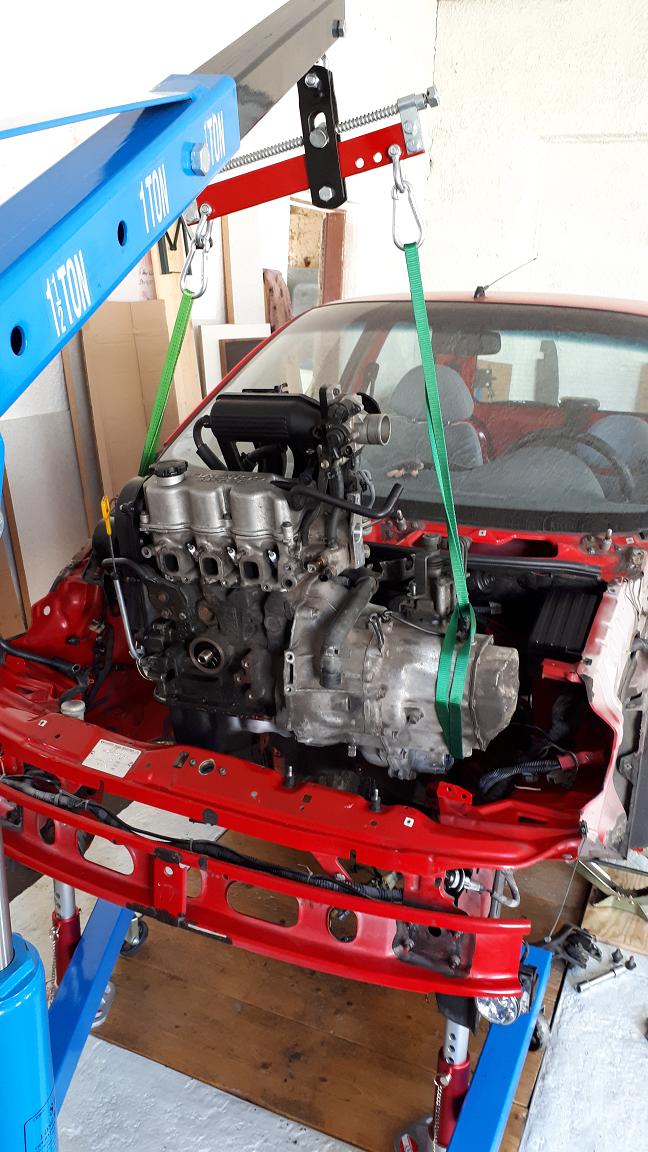

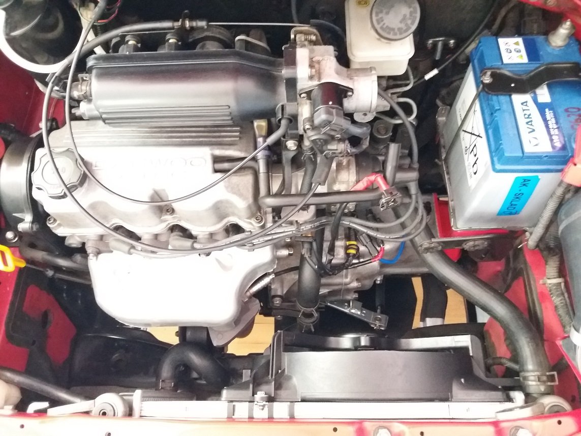

Neveril som koľko vecí bolo potrebné odmontovať, aby sa dal vybrať motor.
Bol to horor.
:cry:

conpet
Příspěvky: 3635
Bydliště: Jaroměř
Re: Uvařenej motor - málem
Příspěvek od conpet »
Ale máš na to dobrou výbavu -i

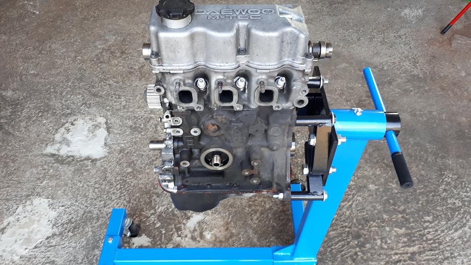

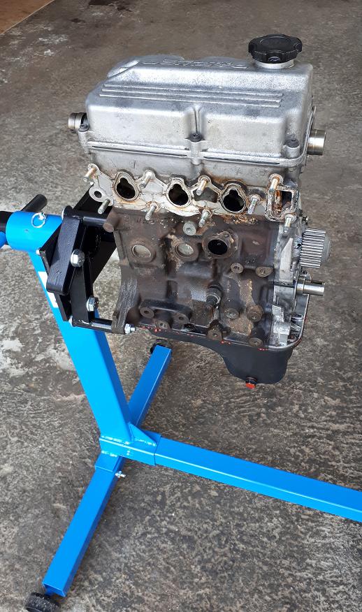

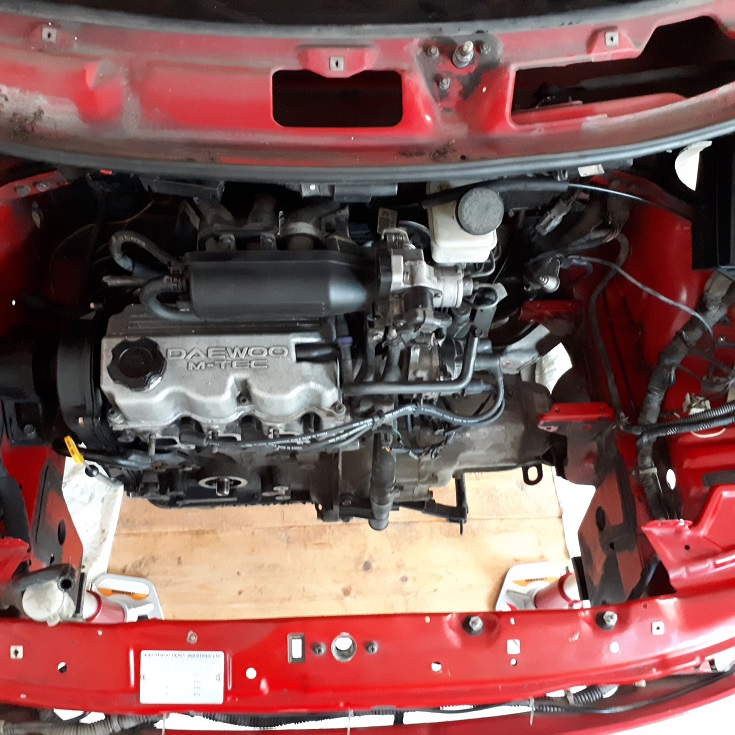

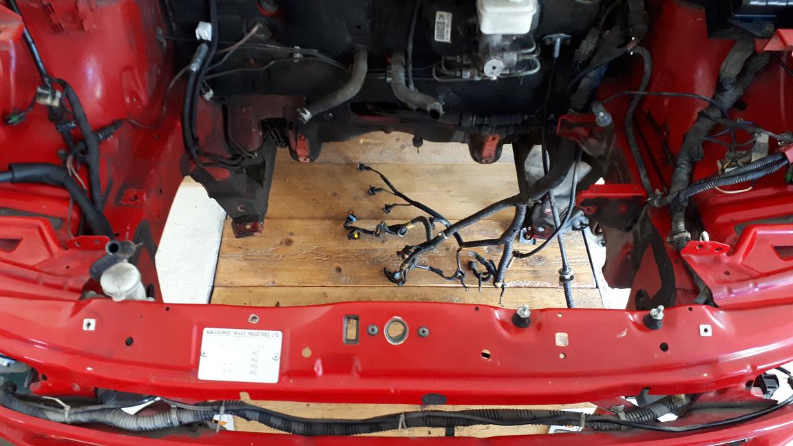

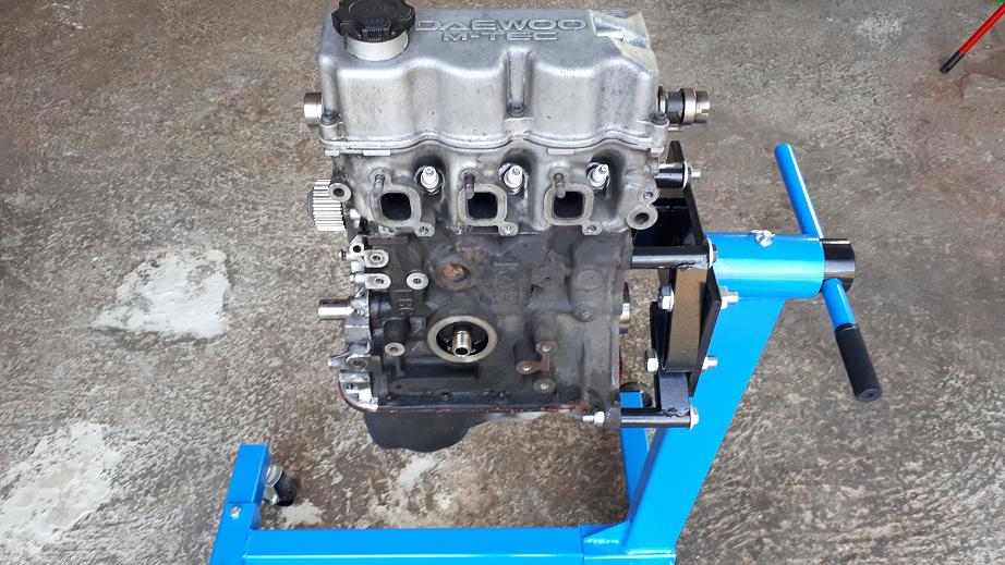

Konečne je motor von...
Matizkári, všetky tesnenia sú uplne v kýbli.
:cry: :cry: :cry:

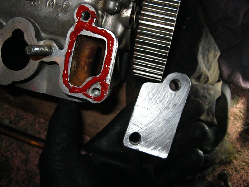

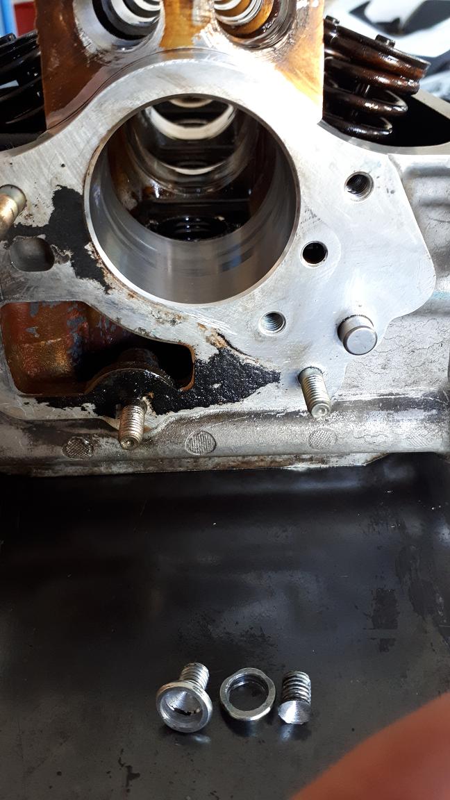

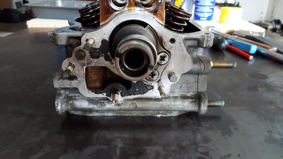

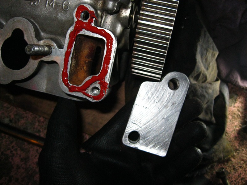

Šrúby platničky vačkovej hriadele sa nedali odšrubovať,
na radu Palikxa som ich musel odvŕtať.
Spodná šrúba bola naviac zaistená modrou farbou...

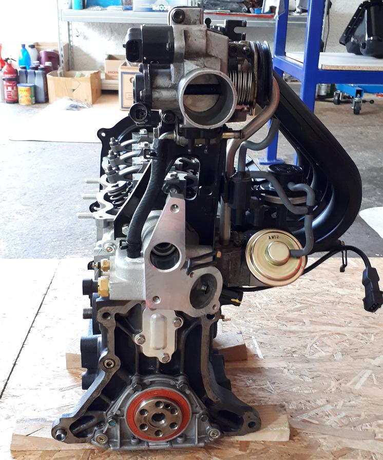

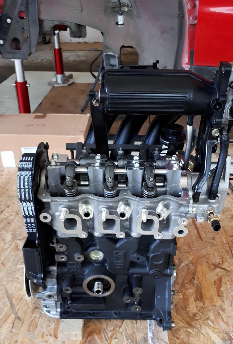

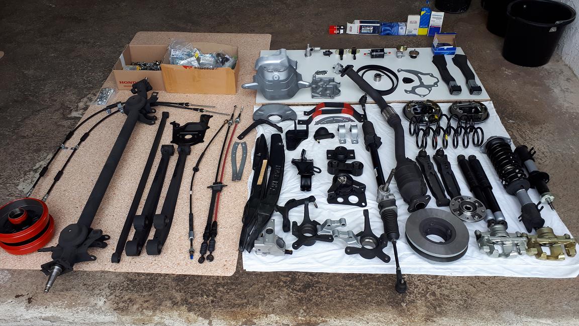

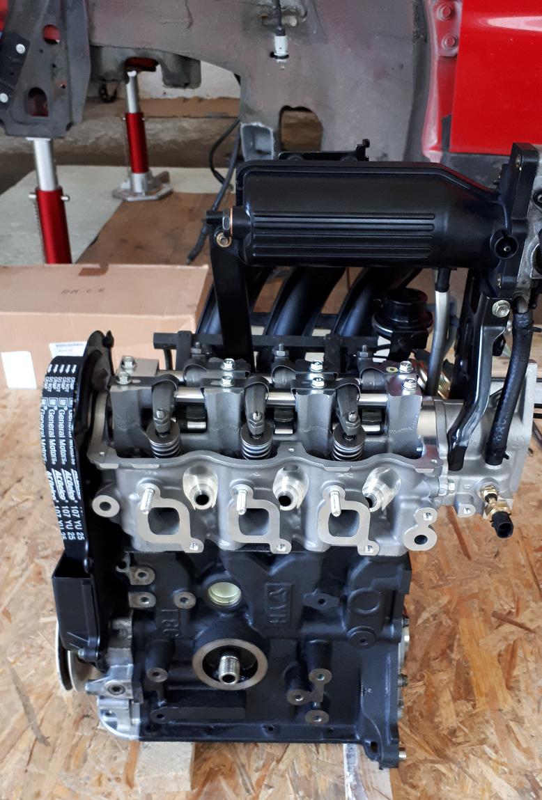

A takto už mám pripravené nové diely.
:PP:
Daewoo Matiz M100 1999.
Honda PCX 125 model 2021.
conpet
Příspěvky: 3635
Bydliště: Jaroměř
No máš to hezky vyskládané -i Není cena dílů vyšší než cena auta ?
kity
Příspěvky: 217
Bydliště: KE, BA
Příspěvek od kity »
Dík, fotil som si to pre seba a eventuálneho kupca (predám ho iba do Holandska)
a dúfam že by som ho mohol predať za 2000 ÷ 3000 EUR. :D :D :D
Platí sa tam vysoká daň pri kúpe auta (že vraj jej výška sa určuje aj od hmotnosti auta) a malé autá tam idú na dračku...
:PP:

Začínam skladať Matízka...
Poznámka k EGR systému:
Po 120 000 km boli EGR rúrky zanesené asi 1 mm hrubým karbónom.
