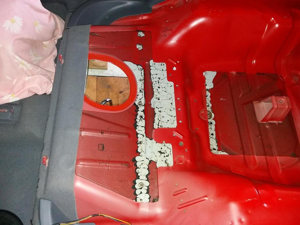

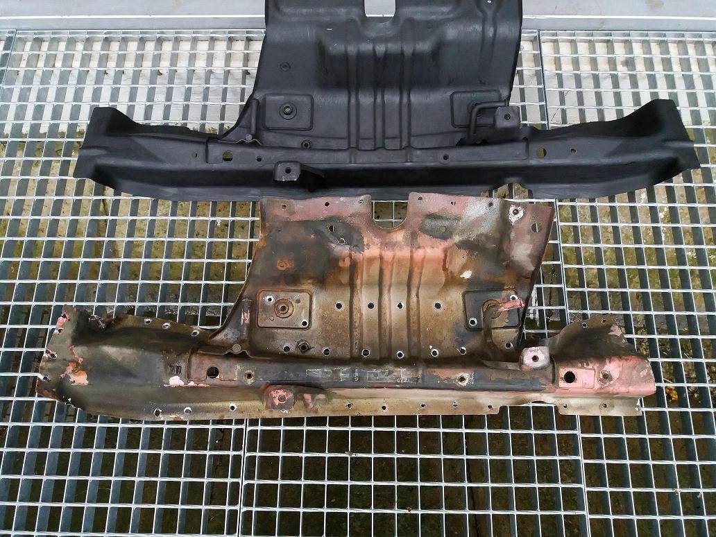

Ahojte Matizkári.
Včera som konečne dal ten nosník dole.
Hmmm 3 bodové zvary boli tak schované že mi vytrhlo až kus plechu z karosérie...
Bodové zvary sú fakt veľmi pevné a ani jeden nebol hrdzavý, zaujímavé.
Ďalšie prekvapenie bolo, že plech z vonkajšej strany vyzeral celkom zdravo, ale z vnútra je fuč.

Re: Uvařenej motor - málem
- odvrtával som to so 6 mm vrtákom.
- málo, niektoré som musel s 8 mm.
- zvary ktoré sa uchycujú s pozdľžnym nosníkom som len vysekával (neodvrtával som ich) a potom zabrúsil.
