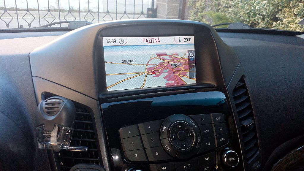

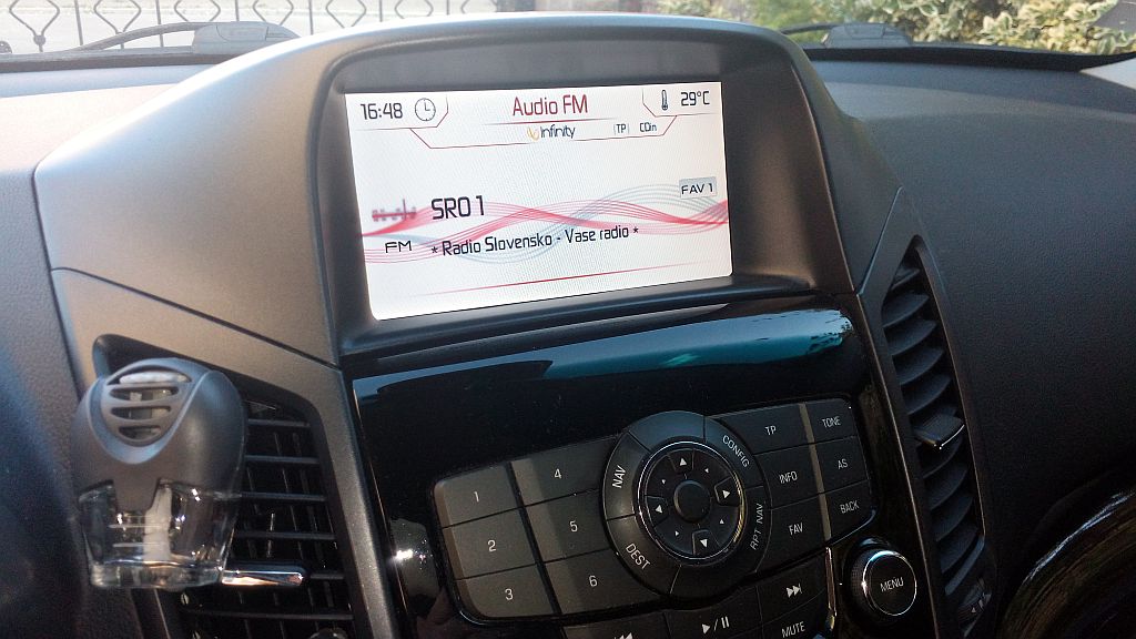

Aktualizoval som si softvér rádia a navigácie (rádio CD 500 MY2011).
Zmenil sa dizajn rádia a navigácia je 3D.
Bohužiaľ mapy mám stále staré (2011) takže je to len zmena dizajnu.
Takto vyzerá rádio cez deň:
Takto keď je noc, ale keďže bol deň, tak to veľmi nevidno:
Takto vyzerá 3D navigácia:

Strčte ho do USB konektora v aute. Rádio automaticky rozpozná že je tam inštalačka a zobrazí Vám verziu a tlačítko zrušiť a inštalovať. Ešte vyhodí nejakú hlášku, že na usb nenašiel nejaký obsah, ale to je hláška že tam nie sú žiadne zvukové súbory. Kľudne dajte inštalovať. Následne vyhodí hlášku, že mapy z navigácie budú vymazané. Mne ich ale nevymazalo.
Prebehne inštalácia, budú nabiehať %, nakoniec sa rádio vypne. Vypnite zapaľovanie a zapnite rádio. Rádio sa ešte potom raz vypne (aspoň mne to tak urobilo), znova ho zapnite, nastavte jazyk (nabehne to v maďarčine), nastavte čas (on sa nastaví aj sám, ale nepresne), dátum sa nastaví automaticky. zapnite navigáciu, stále bude 2D, ale v nastaveniach pribudne možnosť 3D zobrazenia (niečo ohľadne opcii, nepamätám sa presne).

Ak chcete dizajn ako je na fotkách použite rovnaký postup aj s druhou inštalačkou. Táto inštalačka nemení navigáciu na 3D, preto musíte použiť aj prvú inštalačku. Ak nechcete 3D navigáciu, len chcete zmeniť dizajn, tak použite iba druhú inštalačku.
Samozrejme existuje aj softvér na vrátenie do pôvodných nastavení, to keby ste mali po upgrade s rádiom nejaké problémy. Link nájdete na stránke, ktorú som uviedol v úvode článku.
Ja som žiadne problémy nemal, všetko funguje výborne.
