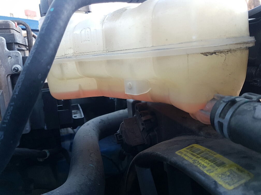

Zistil som nasledovné: podľa vodováhy-rovný povrch pod autom-je nádobka namontovaná krivo. Z jednej strany je zmes pod ryskou 2 cm a z druhej 3,5!
Ak auto stojí 2 dni,zmes klesne tak,ako je vyššie na fotke. Ak sa jazdí denne,tak je pod ryskou dlhodobo max.2 cm.Toľko moje auto.

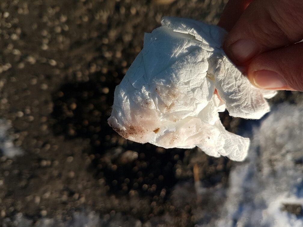

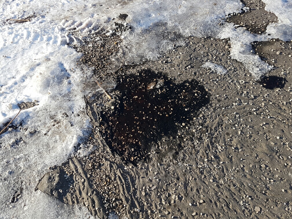

....teraz, keď bolo aj -18C,sa ten únik prejavil. 2x to pozerali v aut.servise a vraj je všetko ok.
Bol tam malý únik /vymenili pre istotu len nádobku/ a teraz sa to vplyvom zimy rozšírilo.
Som zvedavý, či mi to opravia v rámci záruky /do júna 2017/.
Zajtra ho beriem do servisu.
Únik každých 300 km
Únik každých 300 km
Re: Ztrácí se chladící kapalina
Servis zistil,že odišlo vodné čerpadlo
Už to riešim dva roky,vtedy nič nenašli a teraz sa na to nevzťahuje záruka,aj keď končí 7/2017
Cena s opravou 150.-eur
