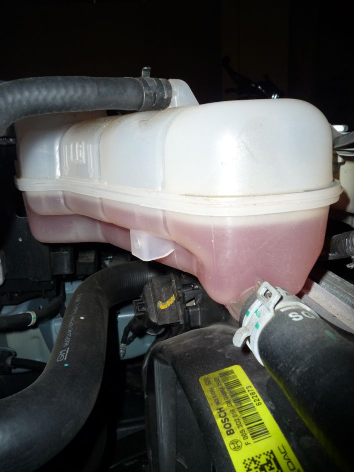

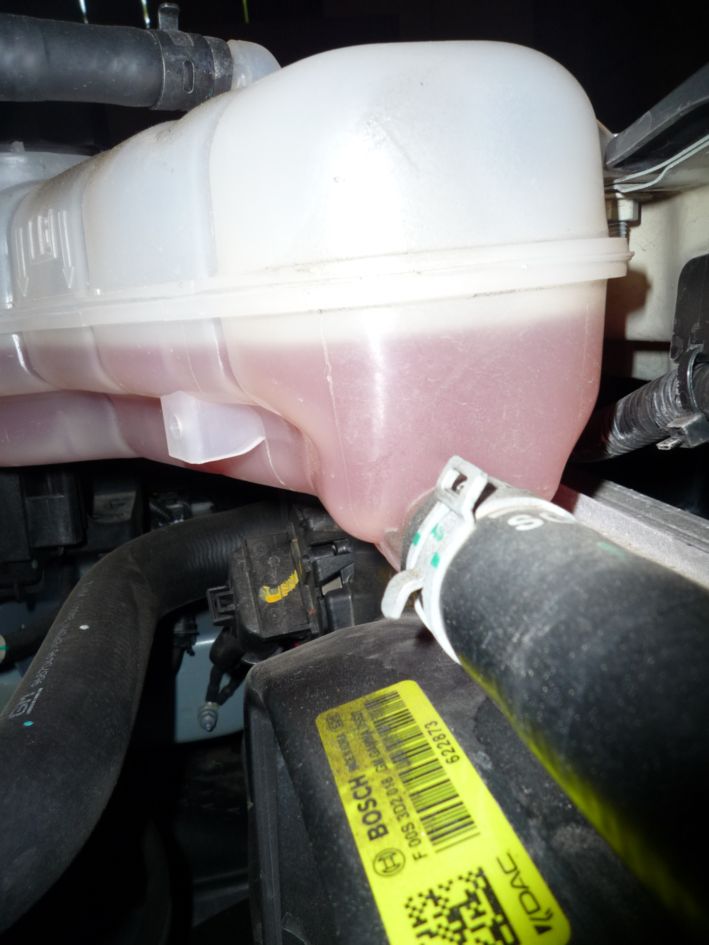

lomngi: tvoje 2,5 deci se mi zdá málo, podívej na fotku.. (teď jsem vyfotil, motor je ještě horký) ryska je nad svárem nádobky. Podle mě chybí cca 0,5-1 litr
Re: Ztrácí se chladící kapalina
su.per fotka.. .Ja to Mám Presne tak ako ty. Možno o 1cm viac. a už tak jazdím skoro 5 rok..raz som.dolial asi 2dcl..
pejee
Příspěvky: 1186
Bydliště: ZL
Příspěvek od pejee »
zítra koupím a doliju a hned uvidím, zdá se to jenom mě, nebo na tom ventilátoru chladiče je růžová mapa po kapalině? že by to tam teklo :?:

Skontroluj hladinu po vychladnutí, pode hore. Teplotou sa zvyšuje tlak v expanzke a ten tlačí hladinu trochu nadol.

můžu to snížit na 11 měsíců od poslední kontroly, našel jsem papír a tam je napsáno dolití té kapaliny..podle mě je to moc, za 6 000 km :)
...tedy především mají být dvě rysky tedy maximum a minimum , uvádíš jenom jednu, taky to mám na nexii z minulýho století,( ty motory se jenom vylepšují elektronikou ), kousek pod maximem ale to je normální
pejee
Příspěvky: 1186
Bydliště: ZL
Dolil jsem to těsně pod max. Tak budu sledovat, vyšlo to na nějaké 4dcl
