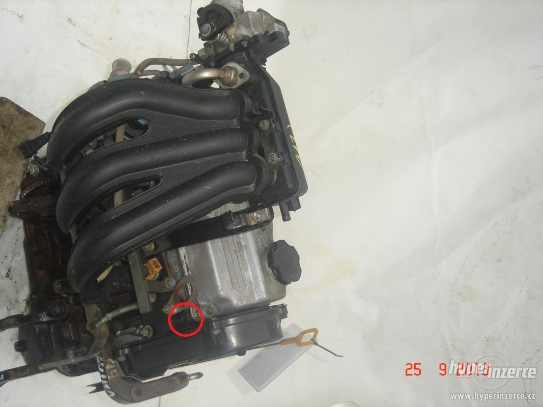

Zdravim . Mam problem s matizkom tecie mi chladiaca kapalina hned po doliati . vymenila sa vodna pumpa ktora to zapricinovala avsak po naliati opatovne kapaliny som zistil ze opat tecie voda aj bez nastartovania neviem blizsie urcit odkial to je - myslim suciastku . nasiel som vsak foto motora na nete a kruzkom som vyznacil kde to tecie.
je tam dierka avsak dierka vyzera ako normalna od vyrobi a nie ze nieco prasklo. viet emi pomoct co je to za chybu alebo co to zapricinuje alebo co mam vymenit a ci sa mi to oplati menit? jedna sa o daewoo r.v.2000, motor 0,8 v prilohe je aj naznacene kde to je a ako to tecie opisal by som to ze nad rozvodom hned na zadnej strane. a blizsie k lavej strane . poradte prosim
tecuca chladiaca kapalina

, toto je častá vada... potrubie musí ísť dole a znova pretesniť alebo kus odpíliť a spraviť záslepku tak, ako to urobil kolega: https://www.chevroletclub.cz/viewtopic.php?f=10&t=10239 Stačí hľadať na fóre... ![Pivo :PP:](./images/smilies/smiley15.gif)

Vôbec nevadí, že si založil novú tému, lebo aj tak je to tu mŕtve... Jednoduchá činnosť na odstránenie to však úplne nie je, pretože odmontovať to potrubie je dosť piplačka, ale nie je to nemožné. ![-i](./images/smilies/smiley24.gif)
