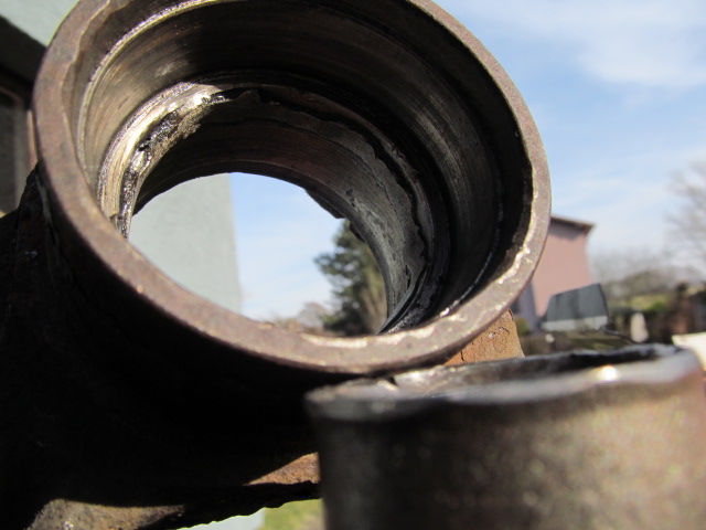

Už to je namontovane na autě u nás vrakač je jen jeden a tam to nemají a ja nepojedu sto kiláku nekde.... Hold to byla drahá oprava ale jeste si s borcem co to lozisko menil predtim promluvim...Pac mezi to vnejsi lozisko a náboj kde má být lozisko nalisované se klidne vlezlo deset párátek bylo tam volně uplně.... šílené proste....

Tady je stav když nechal předchozi majitel auto opravit člověku který je nezodpovědný a hloupý ... Jednom slovem řečeno Kok*t ![Smile :-)](./images/smilies/icon_smile.gif)
http://www.youtube.com/watch?v=a9bFf1uR ... e=youtu.be
Co nato říkáte chlapi ? Dobrá prasárna co ?

No on to až takový ko..ot není. On dobře prodal ty jsi blbě koupil. Kolik tě ta sranda nakonec stála?

Nova těhlice novej náboj nové ložisko celkově 4800 včetně práce
Celkem dost no... Doufám, že snad to bude už jen sloužit ![Wink ;)](./images/smilies/icon_wink.gif)

Za ty peníze je to 1/6 ojetýho auta ![Very Happy :D](./images/smilies/icon_biggrin.gif)
