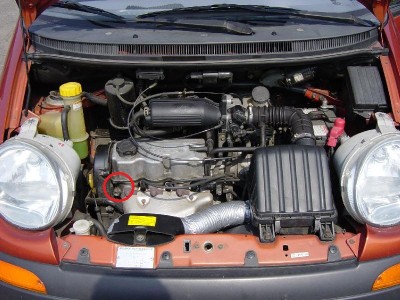

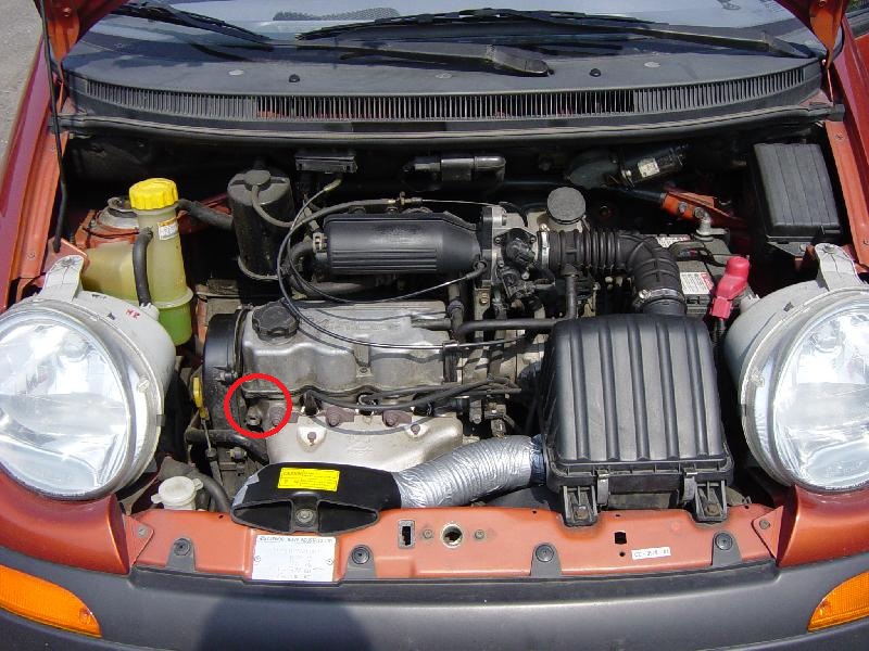

Ještě mám dotaz k motoru tady jsem našel obrázek na netu a v tom místě ktere jsem označil červenou kružnicí jsem oběvil únik oleje .. je to vpoho ? Uniká to tam normálně jakože se nemusím ničeho obávat ? Popřípadě čím to bude ? Stačí vyměňit jen těsnění pod víkem ventilů ? Zvládnu to sám ? Doma na place ?
Obrázek je ilustrační ... realitu mohu zítra vyfotit :-)

Unik pod vikem: pokud je to pod vikem ventilu, tak v pohode zvladas doma, staci imbusak, 6 sroubku po obvodu vika, a krasne ho sundas. Ve viku je zapasovane tenke gumove tesneni.
Rozvody: jsou reseny remenem, ktery najdes vlevo na motoru pod tim plastovym deklem. Interval pro vymenu pokud se nemylim je 90 000km.
Cerny valec: asi myslis tu vec do ktere vedou hadicky, jde o myslim ze nadobku s aktivnim uhlim, kde se nejak shromazduji vypary z nadrze.
Ta vec vedle filtrboxu je pokud se nepletu neco jako rezonancni komora nebo co, me pres ni uz jde minimum vzduchu, udelal jsem si diru do filtrboxu zprava, at muze motor volneji dychat, a je to znat ;-)

K tomu prieniku oleja. Zrejme to bude len prestárnuté tesnenie a bude stačiť odskrutkovať 6x imbusový šrób a odpojiť odvetrávaciu hadičku, ktorá je na kryte. Keď to budeš mať dole, nastav aj ventily - vôle sú v knihe. V horšom prípade...no nebudem ťa strašiť :cry: .
A chceš vedieť aké sú časté poruchy, takže od najčastejších: Rozdeľovač, káble rozdeľovača, piestne krúžky (viac ako 180 tis. km nevydržia - do 200 tis. musí mať každý motor generálku), roztrhnuté remene, štartér, spínacia skrinka, alternátor, spojkové lanko, spojka, lanká k prevodovke + problémy so zadnými brzdami a mnoho ďalších... :roll:
Odporúčam vymeniť: Rozvodový, klinový a ak ho máš aj drážkový remeň, palivový, vzduchový, olejový filter, samotný OLEJ :!: , nastaviť ventily, čekovať či neubúda kvapalín (oleja, vody) a doplniť prevodovkový olej.

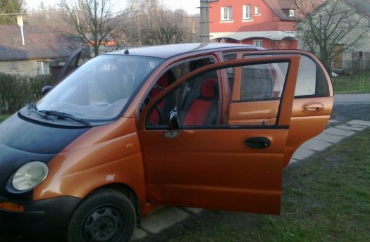

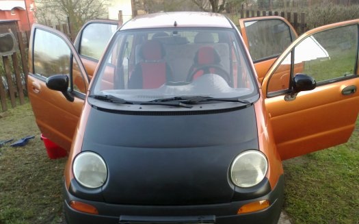

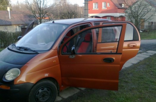

Zdar tak sem dávám fotku matese mojeho jak jsem slíbil :-) Mates je pojistenej a taky prihlasenej :-)
Co nejdrive pujde na vymenu loziska ale porad newim jake tma dát.
Jinak ceho jsem si vsiml ze ma malou svetlou vysku pribral sem spodkem asi motorem :-) A taky sem si nemohl nevsimnout jak pekelne zrychluje na dvojku a trojku :-) Nato jak je to malej motůrek jsem prekvapen :-)
