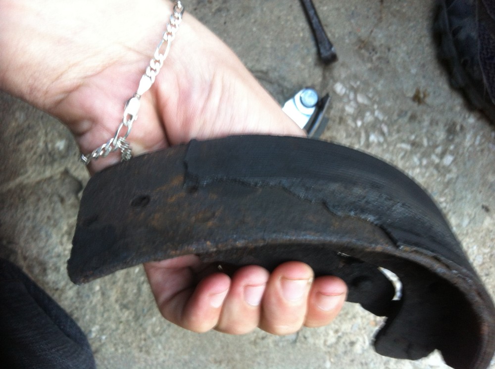

ja som menil pakne a poviem ti rovno že budeš potrebovať vymeniť komplet všetko... lebo je to na 100% zhnité. raz / dvakrát zatiahneš ručnú brzdu teraz keď je chladnejšie hoc len na chvíľu, a pri pohnutí ti pukne v kolesách (pakne sa oddelia nasilu od bubna) a máš po brzdách... môžeš meniť zas. tie strunky vo vnútri stoja za prd...
viď fotky z výmeny mojich pakní. inak zadné brzdy sú v katalógu pod číslom 8885 , teda Opel Astra F 1.6 , 1.8 ... vydržalo mi to kým som v prudšiom kopci ako istotu nezatiahol ručnú... bol som 2 hodiny preč a keď som sa vrátil, vyradil, naštartoval a odbrzdil tak auto ostalo stáť na mieste čo boli pakne zahryznuté. po pohnutí len puklo a od toho momentu zase nepríjemný šuchot pri brzdení...
moja rada: vymeniť komplet bubny alebo rovno prejsť na kotúče z kadetta/astry

kazdopadne moc diky za foto, jsou to trosku vetsi brzdy jak na simsonu :D i kdyz jen o jednu pruzinu vic :D
uvidim jak budu vyrizen po vanocich, zda koupim jen pakny nebo i bubny...
