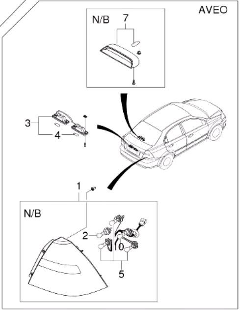

Ahoj,potreboval by som poradiť,ako demontovať zadné svetlá, sú tam 2 skrutky na boku, ale aj tak tam niečo drží tie svetlá, prosim ak viete ako nato hodťe foto prosiim... :roll:
Farba modrá impresion
Chevrolet Aveo sedan komfort
1,2 16v, 62 kW/84 k, rv. 2009
člen Aveo Fanclubu
Re: Prosím o radu
Narýchlo som našiel iba toto. Okrem tých dvoch skrutiek by to mali držať ešte dva kolíky v bočnici. Tam bude treba zrejme opatrne zapáčiť.

Ahoj bojim sa že niečo utrhnem, no ja som to ťahal, ale nechcelo to povoliť- neodpajal niekto zadné svetlá... :o)
člen Aveo Fanclubu
Re: Prosím o radu
povol tie 2skrutkya tahaj kludne smerom von. Sú tam 2 kolíkyv plaste a to sa musí vycvaknúť.

Ok dik za rady :PP:
