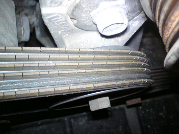

Tak jeste k tem rozvodum, vcera jsem delal prace na motoru, po demontazi vika ventilu lze videt dve ozubena kola s rozvodovym remenem, zarazilo mne ze rozvodak nesedi celou sirkou na tech zubatych kolech, ale asi tak centimetr je posunuty smerem jakoby ven ke krytu rozvodu, po zahrati to melo nejaky takovy vrzavy zvuk proto jsem se na to zameril, myslim to nebude dobre, mam bit na poplach?Co tohle muze zpusobovat??
palikx
Příspěvky: 6250
Příspěvek od palikx »
POZOOOOOOR uz to nestartuj pokud to jeste jede. :!: :!: :!: :!: :!: :!:
V ZADNEM PRIPADE NESMI BYT REMEN JAKKOLI POSUNUTY Z OZUBENYCH NEBO JAKYCH KOLIV KOL.nejspis vodni pumpa nebo napinaci kladka zpusobuje tenhle problem.OKAMZITE rozebrat a zjistit co ma vuli.

Jasne myslel jsem si neco obdobneho, ze neco taha z drahy rozvodak, neni to az zas tak moc-cca 8mm mimo, mam sundany kryt remene a prubezne to kontroluji, zatim se to nezhorsuje, remen jsem take kontroloval, protocil jsem jej po celem obvodu, vypada velmi dobre, tato zavada je tam jiz od koupe (aniz bych o ni vedel), kdy jsem najezdil bezmala tisic kilometru, prisel jsem na ni teprve vcera, projevuje se pouze vrzavym zvukem po zahrati, radeji nebudu pokouset stesti, klusu do servisu ke znamemu pristi tyden. :idea:
Jeste k tomu:tohle slabe vrzani mi samozrejme nedalo a navstivil jsem za tim ucelem autorizovany servis Chevrolet Autocentrum Ostrava Hulvaky, to co mi rekl chlapek u prijmu oprav mne dostalo a vyvedlo z miry, vehementne mi tvrdil at to radeji necham byt dokud to jezdi at jezdim, pry rozvody na tento model vozu stoji patnact tisic (ctete dobre 15.000,-), tvrdil mi ze tam je spousta napinacich kladek, dve vodni pumpy a tri remeny v rozvodech, dal nic rikat nemusel, zvedl jsem se a odesel, budto to byl totalni amater nebo se chtel vyhnout opravam starsich modelu vozu(i kdyz na rampe zrovinka meli stary Opel Vectra), no to jen tak na okraj, ruce pryc od takovych servisu!!

mmmm....
no ..kedze sa bavime o !.6ke..
tak tam bude "iba toto":
a remen musi sedet neako takto...
ak by mal "pretrcat" z ozubeneho kola, tak maximalne tak 1mm...

Takze diky za ucebnicove ukazky, ten muj rozvodak precniva smerek ke krytu tzn. na obrazku dole a chybi smerem k motoru, na obrazku nahore, takze nemate tuseni cim asi by toto vyboceni mohlo byt zpusobeno??Kolik si mam nachystat??Lze to nejak opravit pouze vymenou urciteho dilu??
BTW:jak se na to divam, zacinam mit tuseni ze tam je remen ktery tam vubec nepatri (je li toto vubec mozne...), ptz. jsem cca zhruba meril sirku ozubenych kol hridele vacek a remene a vypada to ze remen je sirsi nez kola, no tak jsem z toho jelen....

..to by som rad vedel...
jak tam niekdo taky remen narval..
slovenske ceny ti asi budu naprd..
co...
a ked tak uz bude dobre pomenit vsetko ..
kladky, napinak, pumpu a remen..
lebo ked ti na 16V skoci rozvod.."taq se smichy nezdrzis"..
