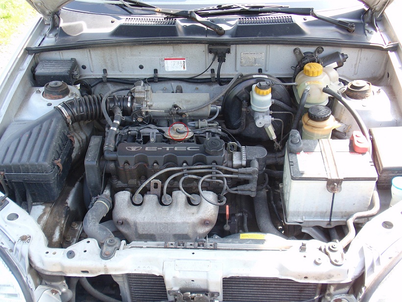

Tak som to dnes zaslepil.
Pouzil som kus hlinikoveho plechu.
Zatial som sa s tym presiel len kusok takze neviem velmi posucit aky to malo vplyv. Akurat jedno co som zistil je ze ked idem dole kopcom na 5 bez plynu a potom pridam tak uz to necuka.
Pri vybrati toho EGR ventilu nebol ziaden problem.

Tak som sa na celu tu problematiku pozrel detailne :
Moje vysvetlenie je taketo
EGR nasho typu je riadene pretlakom výfukových plynov. Tzn. ak je vyssi tlak vo vyfuku ako v sacom potrubi ventil sa otvori a prepusti spaliny do sacieho potrubia 1 valca. (Cez to ten vstup sa vsetky spaliny koli pretlaku dostanu do celeho sacieho traktu) Vsetko je to vlastne regulovane priebežne podľa aktualneho rozdielu tlakov.
Ak sa ventil zasekne v otvorenej polohe - motor cuka v nizkych otackach.
Ja mam teraz problem, ze pri otackach volnobehu mi motor slape akoby na 3 valce, jeden valec sa dusi - (zaseknuty otvoreny EGR ventil) chystam sa to rozobrat a rozchodit ten ventil, ak sa mi to nepodari, zaslepim ho.![Laughing :lol:](./images/smilies/smiley14.gif)
Mozno sa mylim, ale moj zdravy rozum po analyze funkcie EGR dospel k tomuto nazoru ![Laughing :lol:](./images/smilies/smiley14.gif)

K tomu nasavaniu cez hadicku: U nasho EGR je srdcom mechanizmu membrana ktora za pomoci podtlaku - otvara / zatvara ventil.
Ak je derava mozes nasavat ako rus vodku a nic. Takze v tvojom pripade je EGR po smrti

Neviem kolko tam mas ty hadiciek, ale ja som nasiel iba 1.

Ja mam tiez len jednu hadicku, ta ide kamsi napravo od EGR a odtial druha k saniu.
Takze potom moje EGR ma deravu membranu, takze by mal byt EGR ventil stale zatvoreny, ked to dobre chapem. Cize potom ani nebolo nutne ho zaslepit? Alebo ho dokazal otvorit aj pretlak vyfukovych plynov?

Myslim ze v tomto pripade pretlak výfukových plynov nemohol otvorit ventil. Skor nastalo falošne sanie cez tu dierku v membrane do sacieho kolektora. Urcite ak sa zapocúvaš budeš počuť syčanie, na ktore som tiež nevedel dlho prisť odkial ide.
Ale ak si zaslepil hadičku, tak všetko je all right.
