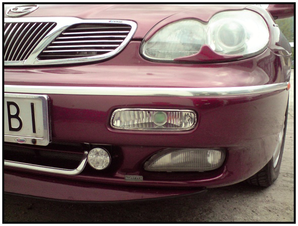

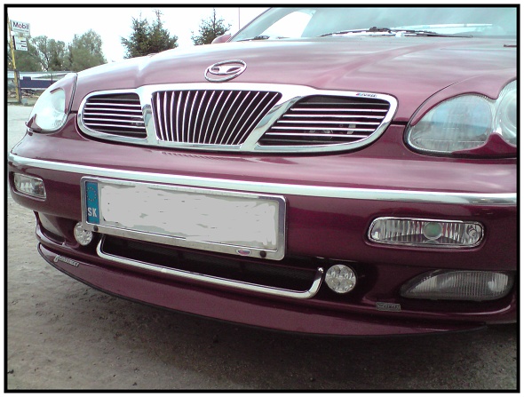

tož jsem to zkusil,ale ještě to není ono,asi si budu muset koupit 100Wžárovky...... Obrázek Obrázek Obrázek Obrázek :evil:
Daewoo Leganza CDX 2.0, /1999/, full výbava, vše ve stříbrné metalíze,bez tempomatu,Clarion DRX6575Rz, SKYPE: jironov
No není to tak hrozný to moja má horšie lebo jedno je ako kryštál ako by tam ani slo nebolo a druhé mám také ako Ty ale na 100 W žiarovky bacha lebo na OPLI som odpálil vypínače takže potom som to riešil relátkom :D A žiarovky mám teraz Osram Silver star H 1 55 W no a som spokojný :lol:
