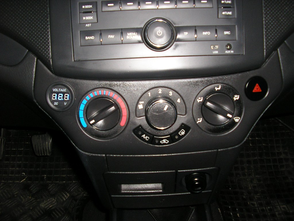

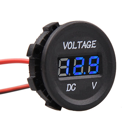

Prodávají se voltmetry, které se dodatečně namontují do auta a podle toho jaké napětí baterka dává se pozná jak je na tom...něco jako tohle nebo tohle...nevýhoda je že člověk musí vymyslet kam umístit ten budík, aby to nevypadalo jako pěst na oko...

A ak nechceš ísť do tej palubovky, tak si kúpiš obyčajný voltmeter a odmeráš si napätie priamo na baterke. Nová baterka by mala mať niečo okolo 14.4 V a čím bude vymlátenejšia, tak tým menšie toto napätie bude.
