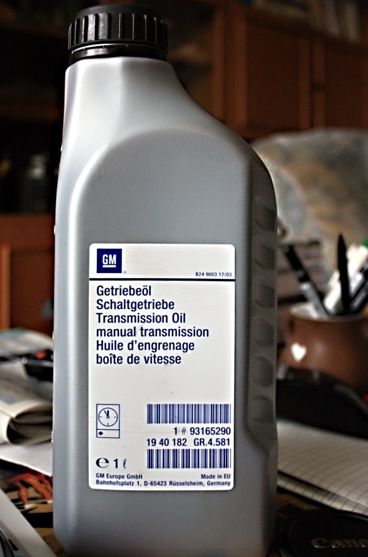

pekrtek
Příspěvky: 741
Příspěvek od pekrtek »
Jedná se o trvalou olejovou náplň a pokud se vymění, tak se prý udělá více škody jak užitku. Pokud olej někde neteče, tak prý nechat být, maximálně doplnit. Doplňoval jsem ho u Raceru (asi pět let zpět) a kupoval jsem originál GM v Opelu. Byl podobný staré známé červené brzdové kapalině.

Akri
Příspěvky: 4273
Bydliště: Česká Třebová
Příspěvek od Akri »
Jo oleje je opravdu 1,8 litru, leje se tam shell pro automaticke prevodovky/cerveny/, menit se opravdu nemusi

Akri
Příspěvky: 4273
Příspěvek od Akri »
to ja nevim, ja muzu odfotit zitra jak vypada primo prevodovy olej, mam asi litr jeste v garazi :D

Akri
Příspěvky: 4273
Příspěvek od Akri »
ppp píše:Tiez by ma zaujimalo co myslia pod tym sae 80W. Pod to predsa spada aj starucka pp80 a tu asi nemyslia.
Co sa tyka (ne)vymeny tak niekto na oleje.cz spominal ze vypusteny olej z prevodovky nechla odstat a po tyzdni mal na spodku zo dve deci vody. Takze ona ta vymena nejaky vyznam moze mat. Napriklad voda niektore aditiva v oleji rozklada.
Asi skusim mogul syntrans 75w/90. Viskozitu ma dostatocnu, teda max vyssiu nez je max predpis pre 80w a bod tuhnutia nizsie nez oleje s 80w.
zitra sem dam foto original toho oleje, mel by se tam opravdu davat ten shell pro automaticke prevodovky ;)
