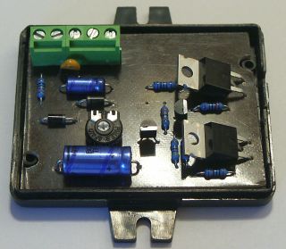

Jak udělat je tady a je to docela jednoduché a levné. Teď jen vykoumat, kam to připojit.
http://www.dhservis.cz/dalsi/svetla.htm

Vlasta píše:Jak udělat je tady a je to docela jednoduché a levné. Teď jen vykoumat, kam to připojit.
To vypadá dobře,ale když spočítáte součástky a čas na výrobu 1.ks,tak nevím,nevím..kdyby to udělal někdo ve větším množství,tak možná. Dal jsem za origo 300,- a už neřeším.Přesto držím palce ať všichni od 1.7. svítí,tedy jejich miláčci. :lol:

Tohle zapojení se mě líbí, kdo by chtěl experimentovat, máte tu i schéma zapojení světel, jednou kompletní a jednou jen hlavní
Zkuste někdo najít kam a na jaké barvy kabelú a kde to nejlépe připojit, jink zapojení je jednoduché, za pár šupů :lol:
Je ještě zajímavé, že v tom manuálu jsem našel i cosi o denním svícení, tedy nějaký modul DRL, který toto zařizuje :?: neví někdo jak to funguje :?: Petřem, Palikxi? :D

Chvíli jsem koukal do těch zapojení světel a myslím, že by tam stačilo jedno relé s dvěma spínacími kontakty. Jeden pár sepne na přepínači parkovačky 6 bílá a druhý pár sepne hlavní světla 2 zelenomodrá. Barvy beru podle zkratek ve schematu, snad odpovídají. Relé v autě se spínají přivedením kostry a mělo by tedy stačit nějaké relé na malý proud, tak do 2A až 5A. Pro cenové pesimisty, náklady jsou podle ceny relé do 100,-.
Teď jen, jestli jsem na něco nezapomenul nebo nepřehlédl, jestli ano, opravte mě. :oops:

Právě proto se mi zdálo, že zapojení s tím relátkem je nejjednodušší. Ať to svítí jak má a nemusím řešit večerní jízdu. Tímhle by se měl nasimulovat stav, kdy je páčkou zapnuté regulérní osvětlení. Ještě mi napadlo, že by se tam místo relé daly vyzkoušet jen dva výkonové tranzistory, případně FETy. Od pondělí mám dovolenou a tak něco zkusím zbastlit. ;)

Vlasta píše:Ještě mi napadlo, že by se tam místo relé daly vyzkoušet jen dva výkonové tranzistory, případně FETy.
Daly, daly. Z vlastní zkušenosti doporučuji IPS5451, což je vlastně elektronické relé a s dostatečným chlazením v pohodě sepne 30A.

Ten automat ale vlastně nahrazuje to dvojí otočení páčkou pod volantem. Večer tedy není co řešit, jen přepínat mezi potkávacíma a dálkovejma. Teda pokud nechceš přes den "šetřit" a zapínat jen ty přední světla. Mám ale pocit, že úspora bude nevalná a neúměrná složitosti zapojení a ovládání. Nevydržel sem to a už jsem nakoupil věci a hned jak vyjde chvilka tak zkusím postavit na stole a dám vědět jak to dopadlo.
