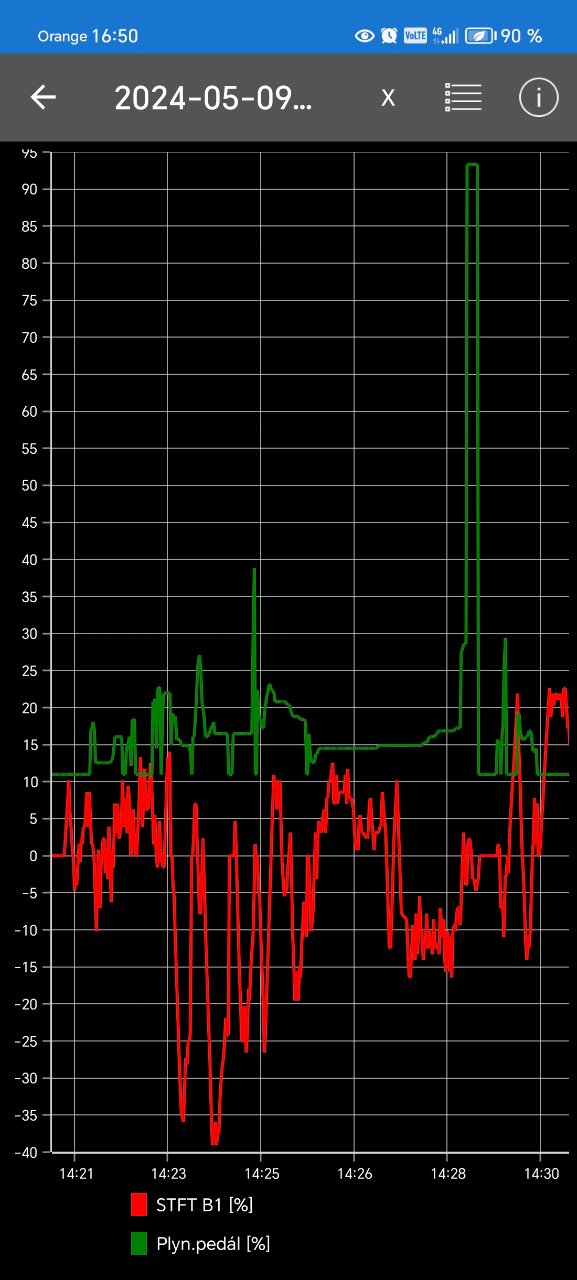

Klasika. Vynechava motor ako v ostatných vláknach. No môj to robí pri ustalenom plyne a pod plynom sa zdá ze problém nemá.
Čiže keď chcem ísť 50kou na štvorke a udržovať rýchlosť tak auto poskakuje. Troska ale poskakuje.

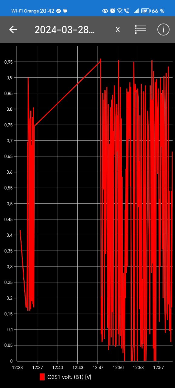

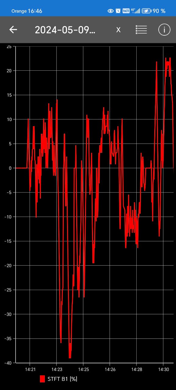

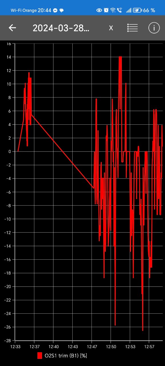

Teraz trochu merani:
Napätie lambdy osciluje ale je tam výpadok. Ci je to chyba softvéri diagnostiky alebo nauzaj vypadol signál z lambdy na aute neviem. Ale v RJ žiadny kód chyby nieje.
Úprava paliva krátkodobá ide niekedy do mínusu - 26% a tiež do plusu 20% akože uletené. Do 10% vraj nevadí ale toto sa mi nezdá.
