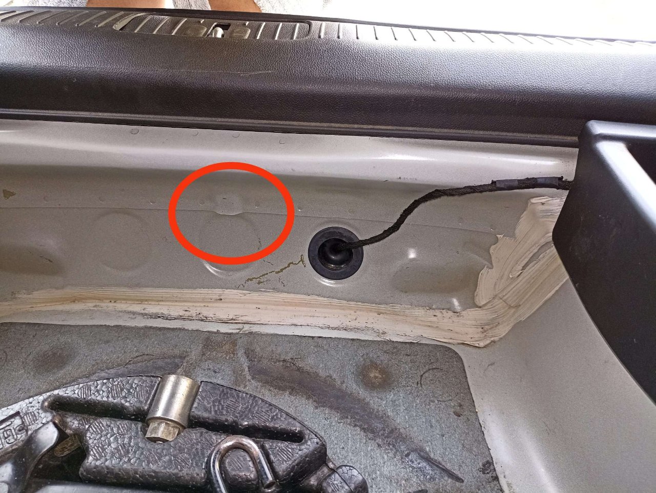

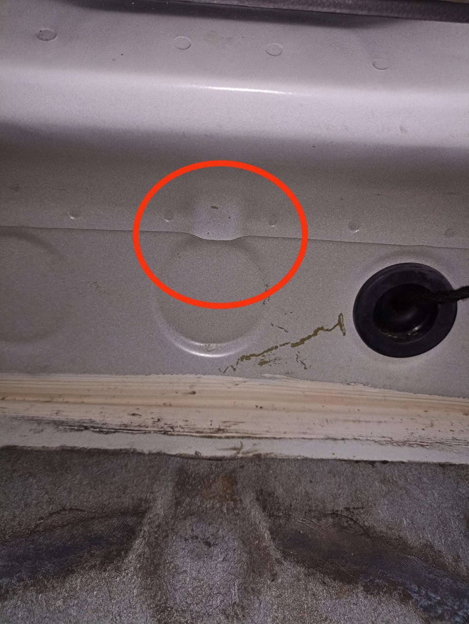

Zdravim,
V jednom mieste mi voda zateka do kufra ... Aj v pripade ked sa namraza na aute topi ...
Vedel by niekto poradit, ako to napravit? Ucrite su nejake odvodnovacie otvory ... Mozno su upchate
Pred dvomi rokmi zadny plastovy naraznik s cuvacimi senzormi bol odmontovany .... Moze byt problem so zatekanim sposobeny zlym opatovnym namontovanim naraznika?
Dakujem

Zatekanie som si vsimol v auguste po umyti auta ked som po niekolkych rokoch nemal rezervu v aute... Asi to nebude orosenim :-(
Je mozne, ze pri obrave zadneho naraznika odmontovali gumene tesnenie a nedali presne spat na to iste miesto? Vizualne guma tesni vsade, ale mam na mysli ci zaciatok a koniec gumy je na spravnom mieste = guma na niektorych miestach ma original dierku
