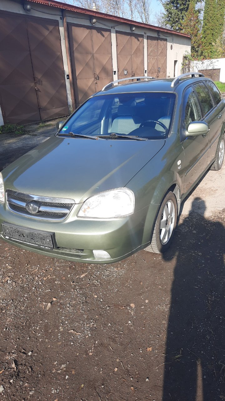

Zdravím vás tady všechny. Před pár dny jsem si koupil vcelku pěknou nubiru kombi 1.8 benzín. Potřebuji pár rad kluci. Za prvé....nemůžu nikde sehnat jaký olej do něj.5w30 nebo 5w40 nebo snad 10w40 a jaké jsou prosím specifikace toho oleje zda má někdo českou servisu kde je to napsané a za druhé jaké tam mají být svíčky. Obyčejné nebo iridia nebo snad nějaké speciály. Zda má někdo zkušenosti se svíčkami které by pak nekuckali. Děkuji předem za odpovědi

Jo omlouvám se. R.v 2005. 1.8benzin 90kw

Ano tenhle typ ale je to ještě daewoo nubira ale ono je to stejný

no, aj chevrolet predával kombi pod názvom nubira :) rok 2004-2005 bol hotový mišmaš. najlepšie boli kúsky s kľučkami ako daewoo, znakmi chevroletu a na volante bol tiež znak daewoo.

Tak já mám komplet daewoo. Mám rád jednoduchý auta ale dává mi zabrat než si zvykne. Až dnes jsem zjistil kde se zapíná zadní mlhovky a že se dá zjistit i venkovní teplota na automatické klimě. 😆😅😅
