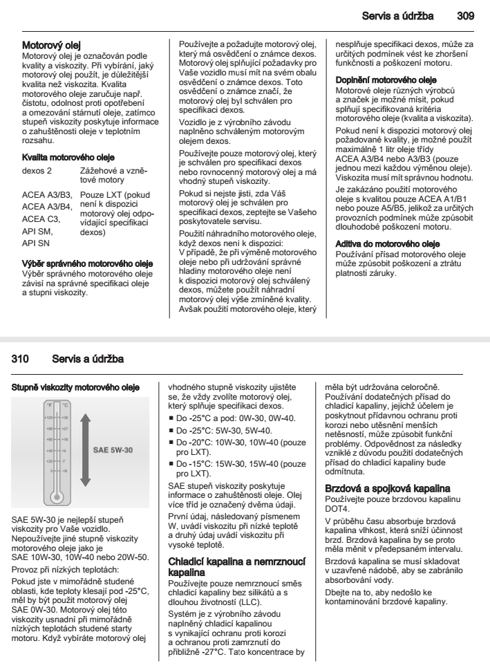

auto má najeto 75t km
Olej co tam teď mám je CASTROL EDGE 5W-30 C3 TITANIUM FST 4l (má specifikaci DEXOS 2) ale dříve jsem tam nalil olej od firmy Lavio 5w-40 (bez specifikace Dexos 2) který jsem bez problémů lil i do Avea a používá ho i můj taťka do svého auta (Dodge Caliber) a všechny firemní dodávky (Renaulty Mastery) takže si nemyslím že by to bylo tím olejem z Lavia.
A ještě jsem zapomněl dodat, že jsem tam zkusil i nalít "Metabond ECO do motorů do 3.5t 250ml" to tam mám teď v tom Castrolu. Posílám i fotku z manuálu ohledně olejů.
Jinak Všem děkuji za odpovědi.
