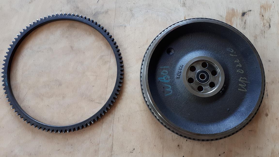

Ahojte,
ako by sa dal nasadiť ten ozubený veniec?
Skúšal som to, ale nešlo to.
:roll:

Pěkný den.
Nejsem automechanik ani kovo ing. ale bude to systém jak se třeba nasazují kroužky ABS a nebo u motorky /starý JAWY /
primární ozubený kolečko na klikovku a nebo co vím jsou tak nasazovány i třeba kola u vlakových náprav.
Co potřebujeme nasadit tak maximálně ohřát /v tomto případě třeba plynovým hořákem / no a ten vnitřní kus zase ochladit ! Jenom musíš mít vše pečlivě připravený protože jakmile tyto dva kusy se potkají tak se vyrovnájí teploty a potom není boha to opakovat !Určitě najdeš i návod na netu ale já bych řekl, že je to na tento způsob.
Tak potom dej vědět jak jsi dopadl.
Hlavně ať nám jezdí a nezlobí !
Vl.
PS: Ten starý věnec rozbrousit fričkou na jednom místě potom očistit dráťákem a odmastit .
Vl.

Veniec je treba nahriať, postačí aj plynovy horák, a zotrvak do mrazaku. A potom uz len nechať zrovnať teplotu.
misojogi
Příspěvky: 460
Registrován: pon pro 13, 2010 15:05
Re: Zotrvačník - ozubený veniec
Příspěvek od misojogi »
pozor aby sa teplotn neposkodilo kalenie
asi idalne by bolo nahriat na elektrickej platnicke, horaku by som sa bal, lebo ked zuby stratia kalenie tak sa zasa rychlo poskodia
a stare zuby sa davali tak ze sa navrtala zboku dierka cez cele a potom sa prilozil na zuby majzlik a kleplo sa kladivom
obruc praskla a isla dolu
