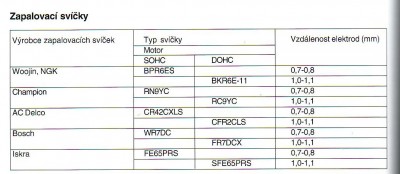

Našiel som na webe dva typy, jedny majú vzdialenosť elektród 1,1 mm a druhé majú vzdialenosť 3,0 mm. Čo je správne? Ďakujem, súrne... motor je klasický - benzín 1598 cm3

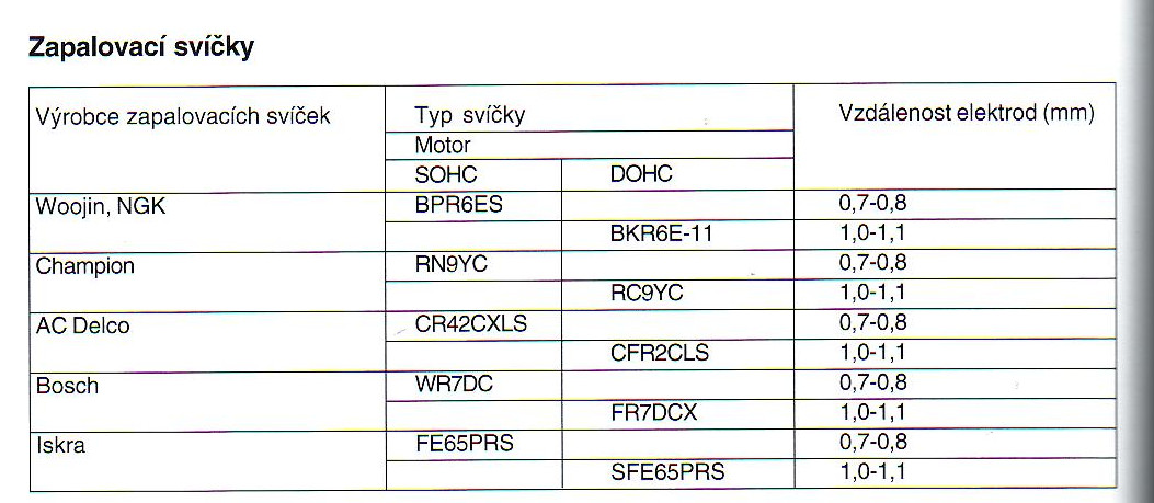

svíčky dle tabulky z manuálu Jak na to - Lanos (má to stejný motor ;) )

3 mm je nesmysl , to by snad ani nefungovalo :-)

3 mm také není vzdálenost elektrod. Stačí si to pořádně přečíst (ten odkaz) :D
