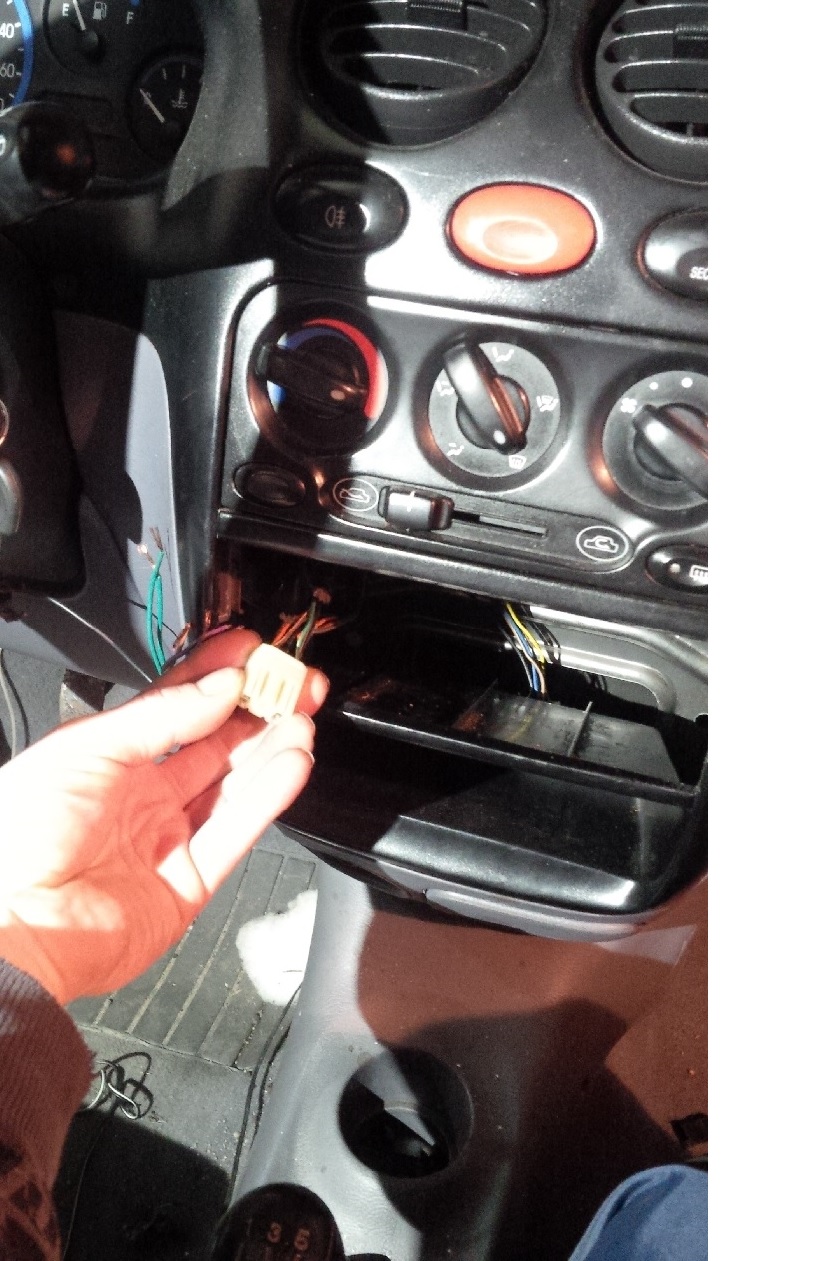

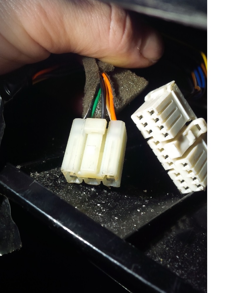

Zdravím , koupil jsem matize v lehce rozebraném stavu, kdy se predchozí majitel snazil nastartovat lehce rozebraný motor 0,8 - 2002, celé sem to pozapojoval odecetl z jednotky chyby, spoustu jich odstranil ale zbyla mi jedinná a to 1500 - přerušení obvodu výparníku paliva. nekde sem nasel ze to muze znamenat lambadu, po promerení ma kolem 4,5ohmu odpor cily asi pohoda. Uz sem nevedel co s tim tak sem sel po drátech a mam volný konektor v prostoru pod radiem 5drátu Oranzovy s cernym, Hnedy s bilym, Zeleny s bilym - od vyparníku paliva, černý s bílym, černý se dvema bílými obdelníky, počítam ze to bude svazek který musí nekde koncit. Poradí nekdo do ceho to zapojit ? Dekuji

at koukám jak koukám do elektrických schémat ten konektor tam není :) v pohyblivé vzdálenosti zádná volná zdířka, může to být konektor od nakyho volného relé ? co muze kontrolovat chod motoru krom ridicí jednotky ?

to bude podľa všetkého konektor na spínač na klímu. káblovačka je častokrát rovnaká bez ohľadu na výbavu. ja mám v lanose osadené relé a poistky na ABS a klímu a pritom ani jedno z toho nemám.
//edit
vypadá to , že je to naozaj ono. pozri sa lepšie na pravý dolný roh ovládania na tomto obrázku. tvar konektoru by odpovedal. ty nemáš osadené tlačítko na ovládaní kúrenia.

ešte podobný konektor môže byť teoreticky na spínači zadných hmloviek. idú zadné hmlovky keď zapneš svetlá a sltačíš tlačítko hmloviek???

konektorove zdirky na ovladání topení mam vsechny plné, mlhovka svítí. do toho volného konektoru jde minusovy drát od pumpičky výparníku ( vim rozkuchal sem to a sel po drátech a skončil pod rádiem)

Podla fotky máš verziu bez klímy.
Chyba 1500 je normálna, nieje to výparník paliva (pokial teda nemáš špeciálnu ruskú verziu na drevoplyn), ale výparník klímy. Keď nemáš klimu tak ani výparník tak je to logické. Jak už písali chlapci, daewoo ma rovnakú kablovačku pre všetky vybavy, takže kupiš social edition a za deklíkom nájdeš konektor na rádio, vo dverách repráky a v streche anténu. Hmlovky nemáš ale kabliky na ne su. A kukam že čudlík klimy (A/C) tam nemáš tak toto by najskorej mohol byť konektor k nemu keby máš klimu ;-)
