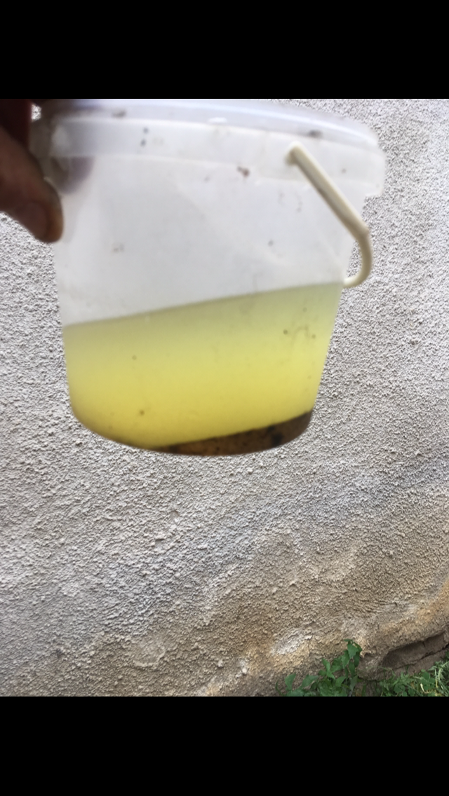

podla mna mas v benzine vodu.toto iste robilo aj mne

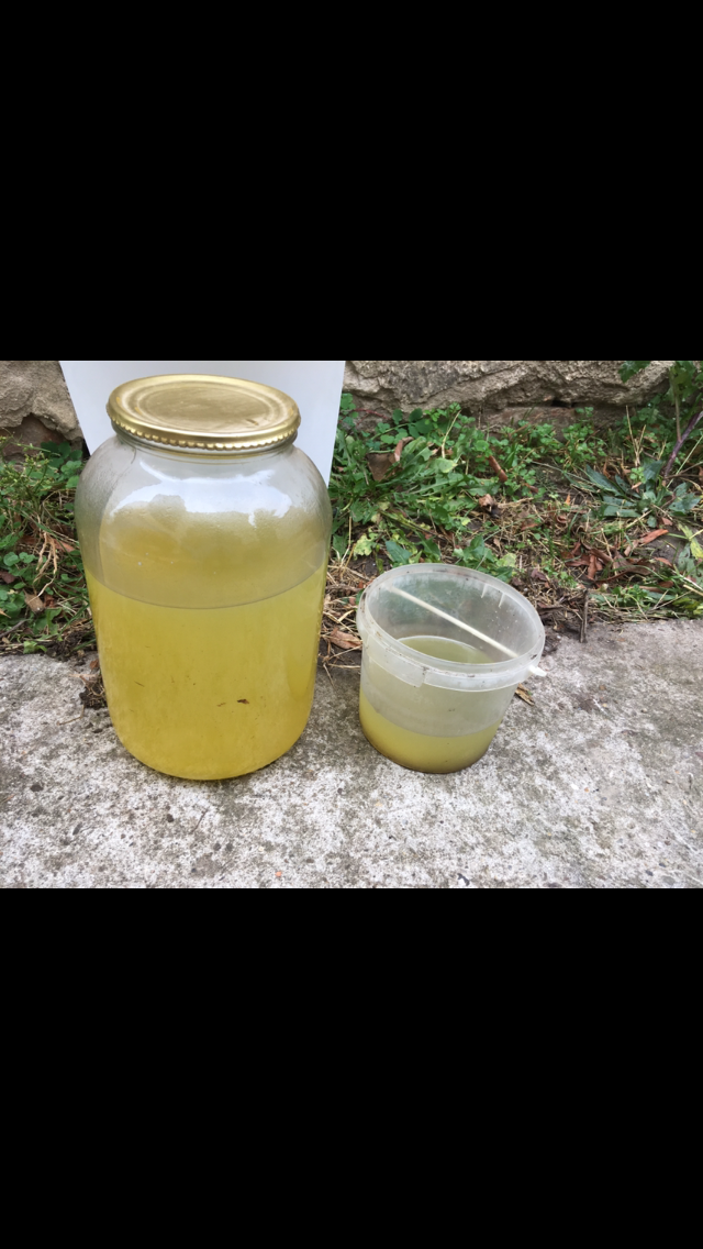

Re: CHEVROLET ORLANDO 1.8 LPG LPG
toto je benzin z mojho auta a tiez mam lpg.casom ti to pojde len na 3 valce a ked to prepne na lpg tak bude vsetko ok
Nissan NV200 1,6 81kw
Kia Pregio 2,7 D
Honda Shadow vt 750 c6
Kia Pregio 2,7 D
troska sa opravim.vodu mas v benzinovej nadrzi a cim menej benzinu tym auto startuje horsie.voda bude urcite aj v palivovom filtri.
