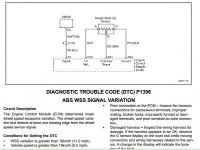

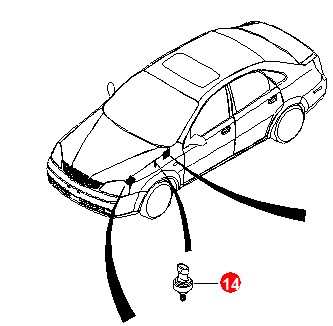

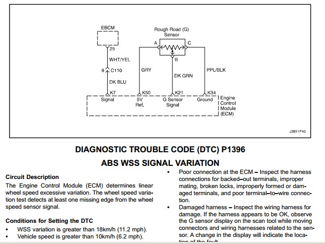

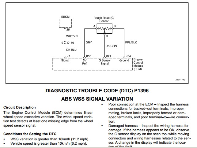

Pokud jde o chybu P1396, tak servisní manuál píše o jiném než ABS snímači, podle katalogu má číslo 96184588.

Všechno zní poměrně rozumně, nejsem žádný odborník, ale zároveň snad nějaký menší přehled o autech a těchto věcech mám. Zajímala mě jasná definice té chyby, ale je zřejmé, že to nebude jednoduché určit.
Já bych se přiklonil k vadě některého z čidel ABS, i když to zní až moc jednoduše.
Co je zajímavé, že teď se vada více jak týden neukazuje a to jsem najel poměrně dost KM, vypadá to, že ABS funguje bezchybně. Jel jsem schválně i na kluzkou plochu a taky prašnou cestu a schválně zkoušel chování ABS když nesvítí a zkoušel jsem ho vytěžovat. ABS funguje bezchybně, pedál kope, kola brzdí přerušovaně a snaží se udržet přilnavost kol, vždy parádní zastavení a funkčnost a světe div se ani tu závadu nezapisuje.. Prostě ať dělám co dělám obvod se rozfungoval a chyba zmizela, dioda nesvítí. Takže teď nevím na čem jsem, jestli nejde jen o nějaký kontakt, ale když jsem to zkoušel dříve, tak po zabrzdění, kde ABS pořádně zabralo se rozsvítila chyba a funkce ABS byla vyřazena až do doby než jsem chybu smazal a znovu nastartoval, pak se opakovalo to samé. Teď ale funguje správně, takže bude asi těžké odhalit co tomu je a nemá smysl měnit na slepo, pokud se závada ještě projeví, tak zkusím zavčasu vyměnit to čidlo u spolujezdce, které měněno nebylo, snad to pomůže, pokud ne budu muset hledat dále a udělám to tou metodou rozpojování čidel ABS a uvidíme co to bude hlásit, zda stejnou, či úplně jiné chyby. Nezdá se mi, že by mohly být kroužky ve špatném stavu, protože Chevrolet už tam cosi okolo toho řešil a vůz má podložených 60tisic km najeto od známého, kterému to stálo většinu času v garáži, ale kdo ví, nemusím mít pravdu a kroužky to budou.
