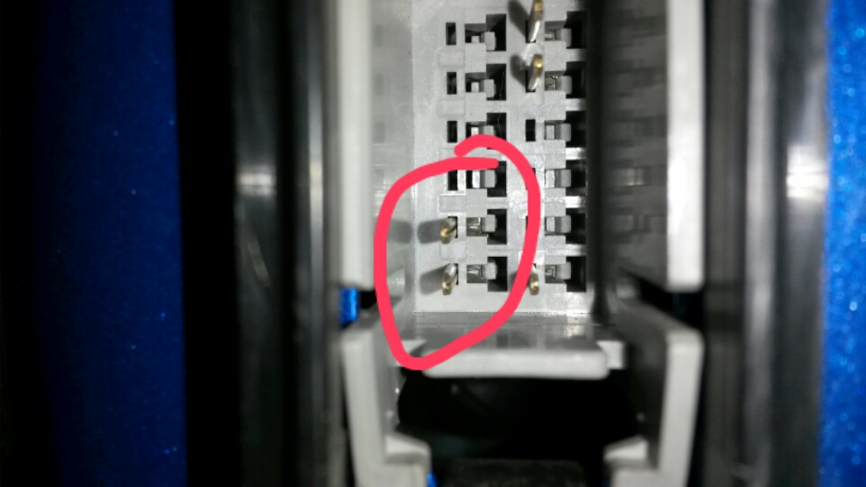

Je tu viac tém a otázok,či Aveo T300 má,alebo nemá pripravené káblovanie na zadné reproduktory.
Dávam sem video,ktoré dokazuje,že tam káble sú. Všetci sme ich hľadali vo dverách,ale tam nie sú.
Podľa videa som to pozrel a mám to tak isto.

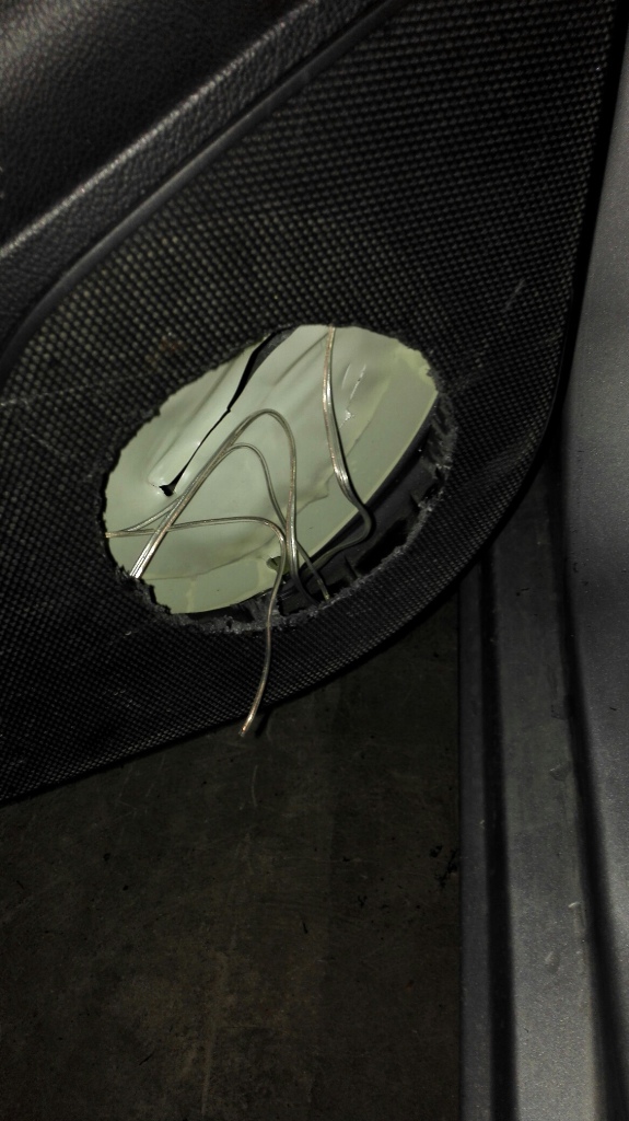

Čo sa týka "diery" tak Ti to odmeriam, ale ja to spravím tak, že vyrežiem do pláta dieru a miesto toho dám kryt na repro. Aby sa ten zvuk dostal von.

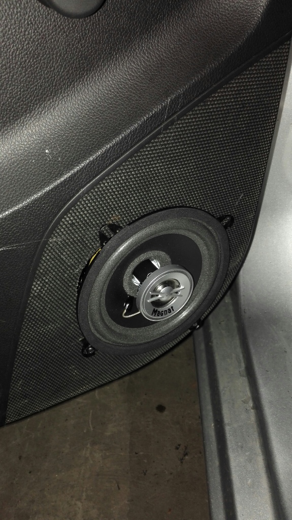

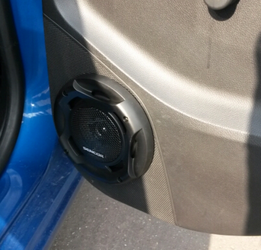

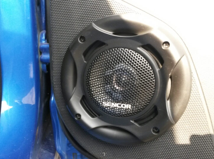

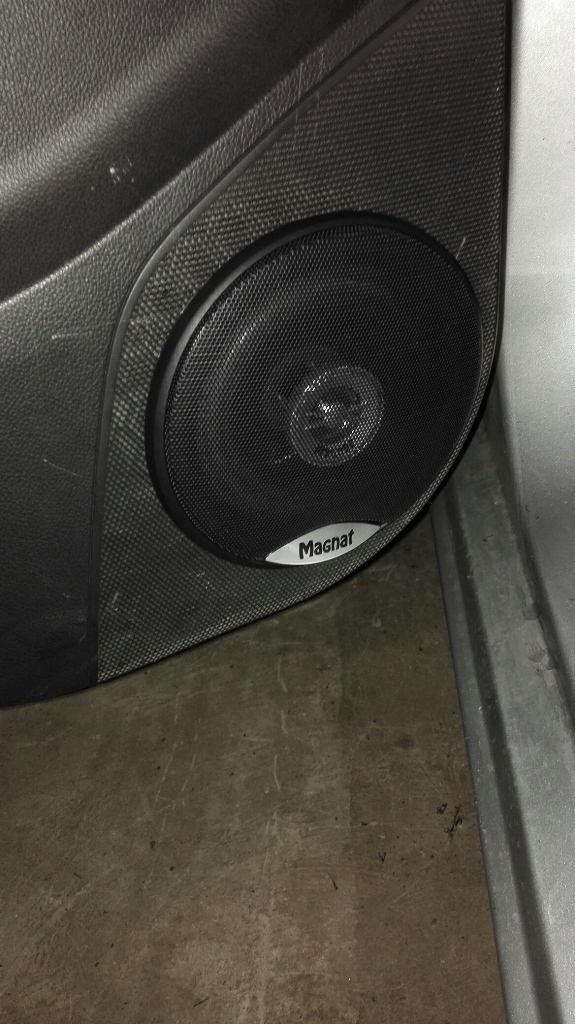

Kúpil som Sencor SCS AX1301 za 13.-EUR pár.
vyrezal som dieru do pláta, prichytil som reprák 4 samorezkami, nasadil kryt.... samozrejme zapojil 2 káble a hrá to lepšie ako tie predné. je pravda, že tie sú ale pod plátom, ale aj tak. Za 13 EUR hrajú lepšie ako origo, tak aký shit tam musí byť
Potom pridám fotky.
Potom pridám fotky.

To si naskrutkoval na ten plast tapacíru alebo do plechu pod ním?
