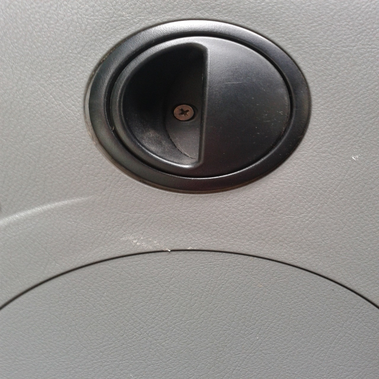

Ahojte potrebujem poradiť ako dám dolu klučku na otvorenie zadných dverí ktorá je na tapacíre zvnútra, Nechcem to zlomiť tak skúste dať tip ako na to. Dík

Logicky!!! Stačí se na tu kliku podívat a je to jasné. Povol ten křížový šroubek a pak to vysun ven. Vyhákni táhlo od kliky a celou kličku vyndáš ven.
