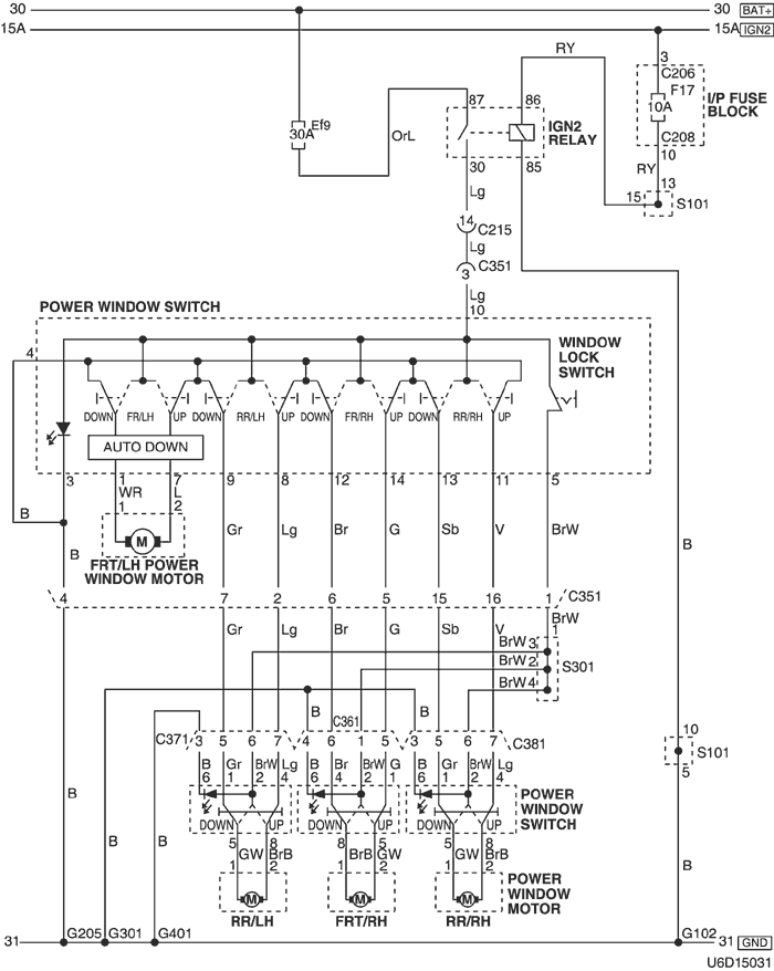

Mě kdysi zlobilo stahování u spolujezdce a zjistil jsem, že na to má vliv úhel otevření dveří u řidiče, takže zlomený kabel v tom ohybu, co jde od konektoru C351 do dveří řidiče.
Ke kabelům a konektoru se dá dostat, když se odmontují dveře, pak se vycvakne konektor. Pozor, ty dveře jsou dost těžký, chce to pomocníka, jinak si odřete spodní hranu nebo něco jiného, záleží na nešikovnosti.
Původně jsem to chtěl opravit novým kabelem, což jsem dělal u pátých dveří, ale bylo to dost blízko konektoru, tak jsem to jen proletoval a zaizoloval, drží to už pár let.
Pokud nesvítí ani podsvícení ovladačů, bude problém s plusem nebo kostrou, chce to měřit, viz. schéma.
