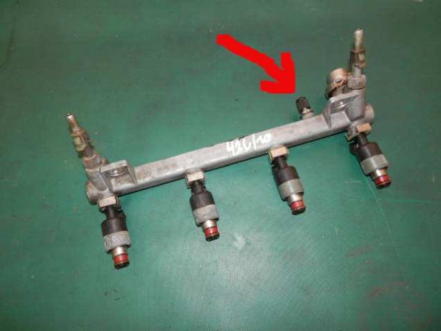

na vstřikovací liště je ventilek na odvzdušnění , sundej z něj čepičku a zamáčni ho , měl by stříkat benzín , mělo by to být natlakovaný i když motor stojí.

conpet: vo vstrekovacej lište nebola ani kvapka benzínu, resp po stlaceni ventilu sa neudialo nic - nemapadlo ma to keď som bol v aute, ale mohol som skusit nastartovat ci by tlacilo benzin..

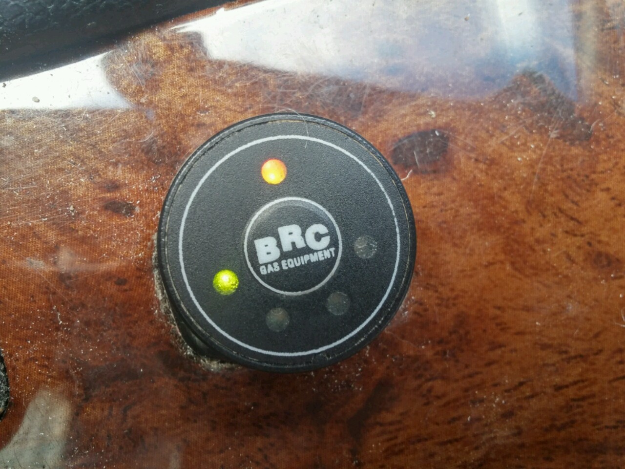

Ale s LPG mam stale problem... Stale svieti na mikro prepinaci oranzova ledka (ta ma CHVILU svietit iba ked sa zohreje motor a zopne lpg a hned nasledne sa zmeni na zelene svetlo).
Nefunguje nic, ani dlhe podrzanie prepinaca. Nenasiel som na nete nikde ci je moznost nejakeho restartu alebo nieco podobne na riadiacej jednotke od lpg .
LPG v nadrzi je.. Keby nebolo, svietila by iba cervena ledka tam kde je teraz oranzova...
