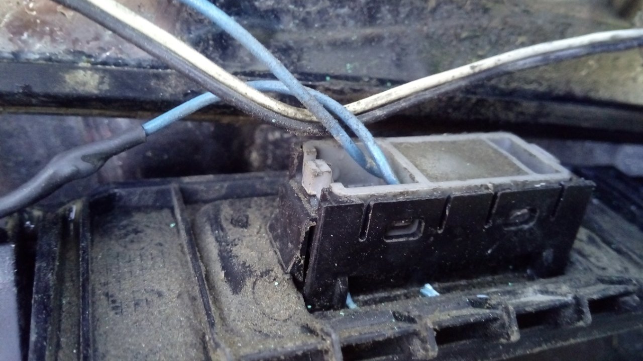

Zdravím mohli by ste mi prosím poradit, kde zohnat náhradné vonkajsie tlačidlo otvárania kufra. Kufor môžem otvoriť iba centrálom. Už mi ho raz menili ešte v záruke no a klasika po mrazoch a asi od vlhkosti už nefunguje. V orig. servise zaň pýtaju 60 Eur čo je podľa veľmi veľa. Poprípadne z akého iného typu by mi pasovalo? ja mam Cruza r.v. 2010, 110 Kw Ďakujem

Můžeš si to opravit sám...
https://www.chevroletclub.cz/viewtopic. ... 00&t=22980
nebo koupit na eBay....
http://www.ebay.com/itm/Car-Rear-Trunk- ... km&vxp=mtr
nebo koupit na alliexpresu....
a nebo se domluvit s některým z těchto polákú jestli ti to nepošlou na Slovensko...
http://allegro.pl/listing/listing.php?b ... ik%20klapy

Je to už síce taršia téma ale možno to niekomu pomôže.
Kupoval som náhradný spínač z ebay a bohužiaľ mi dorazil nefunkčný. Kupoval som tento konkrétny
http://www.ebay.com/itm/2pcs-Rear-Back- ... 2749.l2649
Problém bol, že po stlačení tlačidla na otvorenie sa nestlačil mikrospínač pod tým plastom. Asi nejak blbo odliaty plast a nedoliehal dobre na mikrospínač. Našťastie pasoval kryt zo starého tlačidla takže som to vymenil a všetko funguje. Asi som mal iba smolu na špatný kus ale kebyže to objednávam znova tak už to vezman od niekoho iného

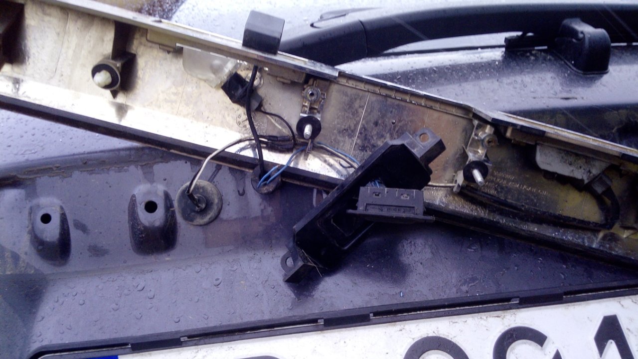

Mám podobný problém s kufrom na Captive r.v.2013,2,2 184kW. Nedá sa vôbec otvoriť. Ja ale neviem,ako otvorím kufor.Pokiaľ chcem rozobrať mikrospínač, musím demontovať plastový kryt na kufri a to bez otvorenia kufra asi neurobím. Nepoznáte prosím nejakú fintu ako dvere otvoriť?
- Příspěvky: 6279
Re: tlačidlo otvárania zadného kufra
Osobně Captivu nemám, ale myslím si, že máš dvě možnosti a buďto je v interiéru na kufru páčka a nebo je u zámku díra, kde strčíš šroubovák a zatlačíš čím se otevře kufr
Třeba jen pro info co a jak https://www.youtube.com/watch?v=EYbzdD92Eck
Mám stejný problém. A vím že to tu už někdo na Captivě řešil. Zrezlá osička na madle ovládání kufru. Musí se rozebrat otvírání kufru a vytáhnout, očistit a promazat osička. Nastříkat WDčko nestačilo...

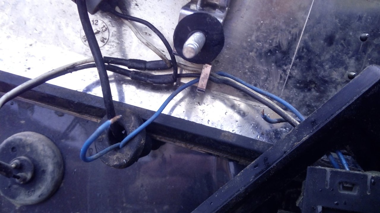

Tak už som to vyriešil.
,,Našťastie" nie tak závažná chyba.Po rozobratí spínača som zistil,že jeden z dvoch modrých káblov je tak trochu do zelena a keď som ho chytil rozpojil sa.Bol vo vnútri zoxidovaný,tak som ho len priletoval a už mi to funguje.Ďakujem všetkým za info a rady.
